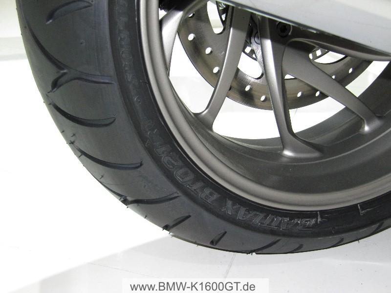

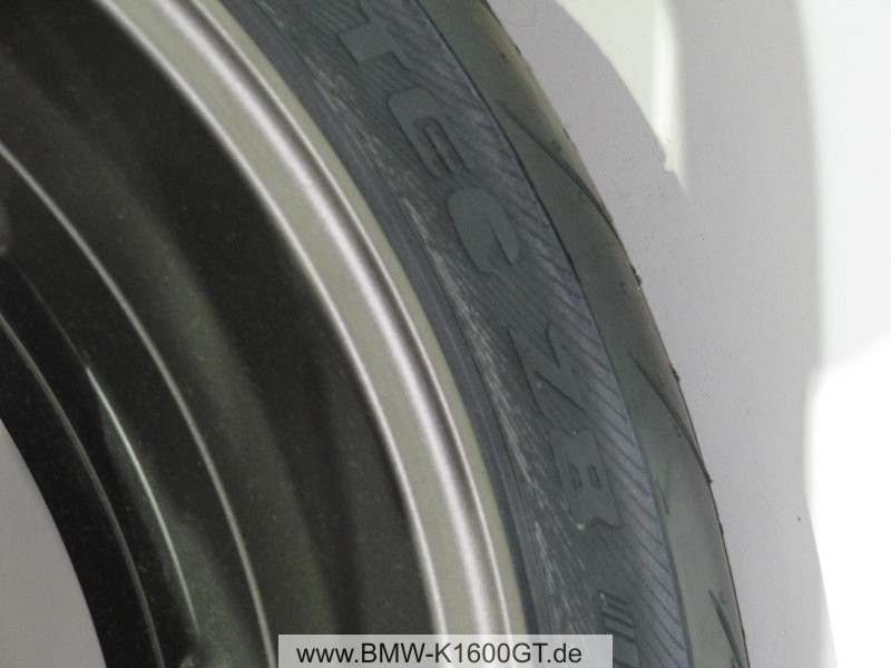

Metzeler Z8 und Bridgestone BT 021 werden ab Werk aufgezogen in 120/70 - 17 und 190/55 - 17:

Andi#87 hat geschrieben:KOTZ :evil:
Der 021 ist doch..(darf ich hier net Sagen, sonst flieg ich raus..).
Ich habe gestern noch mit den jungs von Bridgestone gesprochen.
Die hätten den Reifentyp gerne selber den aktuellen Typ gehabt,
aber dafür ging jetzt die Entwicklung der K1600GT/GTL schon zu lange.
So gibt es eben einen SPEZIELL für die K1600GT/GTL entwickelten 190/55-17,
der auch noch gut auf der 1600er laufen soll.

Wenn der VR des BT021 immer noch so "lang" hält hat sich das Problem eh nach 3.000 km erledigt.
Bis auf die Haltbarkeit des VR war ich mit dem BT021 zufrieden.

stöberte auf der EMtzelerhomepage und da fand ich schon einen Eintrag von der K1600
Roadtec Z8 Interact™ Front
120/70 ZR 17 M/C (58W) TL ROADTEC Z8 INTERACT Front
Rear
190/55 ZR 17 M/C (75W) TL ROADTEC Z8 INTERACT C
Note: Bereits in den Fahrzeugpapieren eingetragen.
Aufgrtund der Gewichtsklasse ( 75W) könnte man auch den neuen Michelin fahren, wenn man die Freigabe nicht beachtet.
