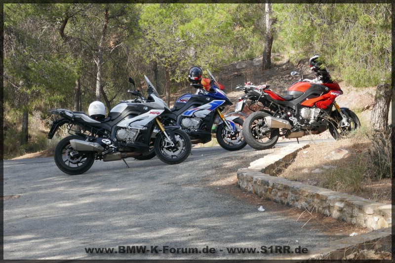

Gefahren sind wir in der Gegend um Cartagena und zackiger und richtig enge Ecken
sind wir in der Sierra Espuña gefahren. Eine "negative" Eigenschaft der S 1000 XR
waren bei der Erstausstattungbereifung eine Empfindlichkeit sich beim durchbeschleunigen
übern 200 km/h aufzuschaukeln. Also ein Testkriterium dem ich Aufmerksamkeit schenken muss.
Als erstes also los mit dem Michelin Road 5. Erstmal einrollen entlang der Küste Richtung Mazarrón.
