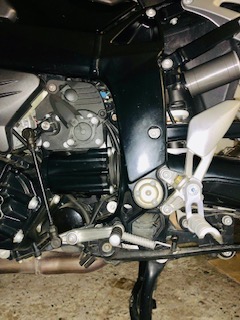

ich habe an meiner KS die Vario Fußrasten installiert und auf die tiefste Position eingestellt. Das entspannt den Kniewinkel und ist fürs Touren angenehm. Problematisch ist allerdings den serienmäßigen Schalthebel zu erreichen. Aus diesem Grunde habe ich mir eine Schalthebelvergrößerung bestellt, die man über den Original Schalthebel schiebt.
https://motorradzubehoer-haderlein.de/s ... sserung-2/
Ich habe diese gerade eben installiert und dabei festgestellt, dass man kaum an Länge gewinnt - Das ist vielleicht 1/2 cm. Und für mich somit nicht Genug.
Im Internet habe ich aber ansonsten nichts gefunden, was hier Abhilfe verspricht. Habt ihr noch Ideen?
Danke und Gruß
Adrian

Hi, bin mir nicht sicher aber ich glaube man kann das Schaltgestänge verstellen. Falls nicht Bau dir doch eine Hebelverlängerung entsprechend deiner Rastenverlängerung nach. Ein Stück Metall 5cm lang und zwei Löcher bohren.

Habe auch die Variorasten und habe mir das Gestänge entsprechend angepasst. Du kannst oben an der Welle einfach eine Raste versetzen und/oder den "Verbindungsstab" verdrehen.
