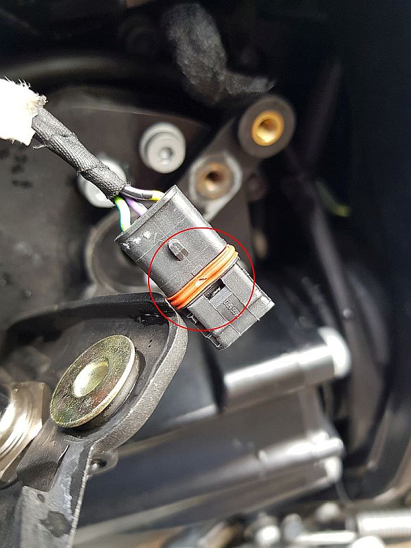

Gibt es diese Dichtung einzeln? Habe nichts gefunden auf den BMW Seiten.
Suche nur den Dichtungsgummi, ist für den Stecker vom Gangsensor.
Der ist undicht, auf der Rückseite fast durchgerissen. Oder kennt Ihr günstige alternativen?

Schrumpfschlauch!

Die Dichtungen gibts sicherlich, wüsste nicht wo, aber es dürfte schneller und billiger werden, wenn man den Reparaturstecker von BMW kauft. Die einzelnen Stecker haben sie in der Regel im Angebot, und dort kann man dann die Dichtung entfernen und nutzen.
Die einzelnen Dichtungen wird es vermutlich nur direkt beim Hersteller geben z.B. TE Connectrivity oder so ähnlich, und auch die werden vermutlich nur ein Setangebot inkl. Stecker anbieten. Daher ist der Kauf eines Ersatzsteckers direkt bei BMW sinnvoller.
Sofern du jedoch keinen HD-Reiniger nutzt, und es nur ausschließlich um Spritzwasser/Regenwasser geht, könnte bei dieser geringen Beschädigung jedoch simples Silikonfett helfen. Das "dick" auf die Dichtung geschmiert, und das Thema wäre zumindest für längere Zeit gegessen (zumindest mal über den Herbst hinweg). Weil simple Praxis, wo fett, da kein Wasser.
Das Silikonfett ist ohnehin sinnvoll, da gerade bei öfters demontierten Wasserdichten Steckverbindungen es keine schlechte Idee ist, diese Dichtungen vor dem erneutem zusammenstecken zu pflegen.. Silikonspray sollte man daher immer zur hand haben, aber manchmal ist Silikonfett direkt aus der Dose schon ganz hilfreich.

Ich hab nen alten kabelbaum hier rumliegen.
Schreib mir ne PM und ich schick dir die dichtung.

Ich war heute mal bei BMW in BS, der Mann am Ersatzteiletresen war auch sehr hifsbereit und hat auch länger gesucht, sah zumindest so aus.
Die Dichtung gibt es natürlich nicht einzeln. Er konnte mir auch nicht sagen von welchem Hersteller die Stecker sind.
Also werde ich erstmal Schrumpfschlauch drüber machen und nicht aufgeben.
Irgendwo werde ich die schon finden.

Bisher nichts passendes gefunden. Schrumpfschlauch ist auch nicht so toll, bekomme ihn nicht soweit drüber wie nötig wäre.
Habe nun einen dünnen O-Ring, habe so einen Sortimentskasten mit vielen grössen drin, anstelle der Dichtung rauf gemacht, etwas Vaseline drum und der Stecker ging gut und stramm rein.
Fühlte sich irgendwie gut und passig an. Anschließend noch etwas Panzertape um die Verbindung und gut.

Es gibt auch dieses :
https://www.reichelt.de/vulkanisierband ... os_1&nbc=1
Das hat in der Regel jeder Mechaniker irgendwo in der Kiste liegen.. zumindest ich und die, die, die ich kenne und hin und weider mal nen Stecker neu machen usw.
