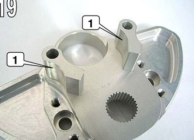

Unteren Anschläge falsch montiert ... ;-)

Also mal ehrlich: Meinst du diese Anschläge? Oder hab ich da wieder komplett was falsch verstanden?
