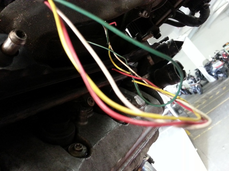

gerade bei der K1200S ein Thema...
Habt ihr die vorderen Kabel des ESA Federbein auf Kabelbruch geprüft?
Es müssen ja nicht alle gebrochen sein, eins genügt schon um ESA lahmzulegen.
So sieht es meist unter der Isolierung aus.
Kabelbruch ESA K1200S
Grüße... Bugi

Bugi hat geschrieben:Hallo,
Grüße... Bugi
Nein, habe ich noch nicht, aber würde ich bei einem Kabelbruch den noch die Fahrmodi umschalten können?
Gruss Jörg

Beitragvon Bugi » 31.05.2013, 12:00
det_signum hat geschrieben:
Grüße... Bugi
da bin ich mir nicht sicher. Aber schau dir den Kabelbaum genau an. Ich denke schon, dass es daran liegt.
Beim genauen hinschauen siehst du meistens, dass die Isolierung gerissen ist... nimm dir eine Lampe zu Hilfe. Wenn der Kabelbaum zudem noch unten am Federbein mit einem Kabelbinder gesichert ist, dann ist es noch wahrscheinlicher. In jedem Fall solltest du das Kabel auch unten vom Federbein lösen und locker verlegen.
Grüße... Bugi

Beitragvon det_signum » 31.05.2013, 15:26
Hmm viel Rauch um nichts.
Heute kurz entschlossen noch einen Termin beim :) in SI gesorgt. Der hat die K kurz mit in die Werkstatt genommen, das ESA "neu kalibriert" und nun geht's wieder. Also doch kein Kabelbruch bzw. defekter Stellmotor. Glück gehabt!
