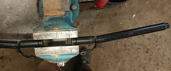

Ich habe eine K13R Brücke auf meine K13S montiert.
Die ist 5-6 cm höher, 1cm breiter und weniger stark gekröpft (daher ein wenig weiter weg vom Körper).
Ich war nicht ganz zufrieden damit. Nach 1-2 Std schmerzten die Handgelenke.
Ich bin empfindlich auf zu wenig gekröpfte Lenker, das hab ich schon gewusst.
Dann hab ich die Stummel um ca. 7-8° gebogen (in Richtung zu mir).
Jetzt passt mir das sehr gut!!!
Wie hab ich das gemacht:
Stummel abgeschraubt,
dicken Teil in Schraubstock geklemmt,
auf dünnen Teil ein Rohr drüber gesteckt,
dann so lange gebogen bis äußeres Rohr am dicken Rohr ansteht.
(die Stummel sind ja doppelt - mit Gummischicht dazwischen).
Dann vom dünnen Rohr 2mm Keil abgesägt damit es wieder frei vibrieren kann.
Sicherungs-Lasche anpassen (so dass Gummihülse wieder gut reinpasst).
fertig!
Ich bin immer noch erstaunt wie stark positiv sich der Lenker auf die Handlichkeit auswirkt!
Heckhöherlegung hab ich übrigens auch, die soll auch gut fürs Handling sein.

Beitragvon Huafi » 09.07.2019, 14:20
Hier noch ein Bild:
Bild vom gebogenem Stummel

Beitragvon RudiBee » 09.07.2019, 14:27
Du bist mutig!!!
Hoffentlich reißt deine Biegestelle nicht während der Fahrt.
Ich wünsche jetzt nicht Hals- und Beinbruch.

Beitragvon addur » 15.08.2019, 10:18
Oha da wird es mir nur beim lesen mulmig.
Du weißt dass du das Gefüge des Materials verändert hast ? Du hast dir damit eine Sollbruchstelle geschaffen. Tue dir selber einen gefallen und tausche deine "gestreckten" Lenkerhälften aus.

Beitragvon blackthunder » 15.08.2019, 10:51
... das ist ja wie Selbstmord mit Ansage plemplem

Beitragvon gelb gelb gelb » 15.08.2019, 12:56
@huafi
Weiß das Deine Sozia???
Ich bin hoffentlich nicht in der Nähe, wenn Deine Stummel brechen.
Wenn die - wie ich stark vermute - aus Alu sind, ist das noch gefährlicher als es schon bei Stahl ist, weil Alu bei sowas m.W. ohne Vorwarnung bricht cofus
