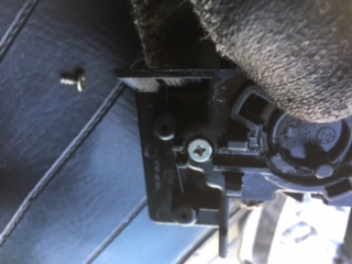

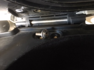

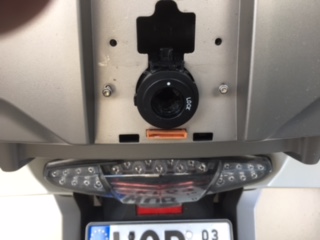

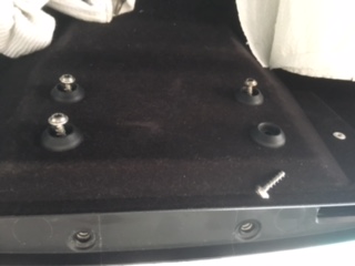

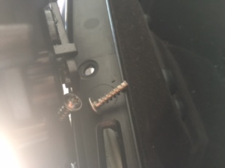

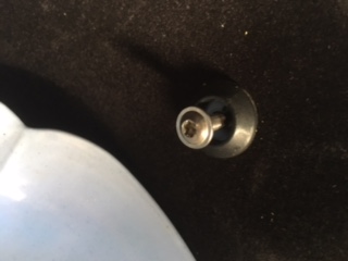

Ich habe heute am Topcase das komplette Schloss und das ganze drumherum raus gebaut es sind 20 und 25 Torx
Mit etwas Geschick bekommst du dann das Schloss und drum herum raus gefriemelt.

Beitragvon Becky » 03.09.2017, 19:53
Aber nur, wenn du mich mit Y schreibst arbroller
Die Torx habe zugehörig fotografiert
, es gibt noch 2 Fotos, könnte ich auch noch hochladen ?
Alles juht
Becky
Das teil musst du zwischen Unterschale und Innenleben nach oben rausfriemeln

Beitragvon Martin 11 » 03.09.2017, 20:15
Vielen Dank für die Bilder.
Du hast im Prinzip alle Schrauben ausgedreht und dann kann man den Einsatz herausholen.
Die beiden Dämpfer bleiben eingebaut?
t'schüss K 1600 GTL

Beitragvon Becky » 04.09.2017, 10:47
Hi Martin,
ich weiß ja nicht was du vorhast, aber für meine Aktion brauchte ich die Dämpfer nicht wechseln.
Bei mir musste ich das Schloss aufbohren mit 5 und 8ter Bohrer und nur 2,5 cm rein.
Da ich aber das Drumherum ( Plastik ) leicht beschädigt habe, musste ich schauen, woher ich es bekomme.
Mittlerweile gibt es eine Explosion Zeichnung wie man das Schloss wechselt, hätte mir da aber auch nicht geholfen.
