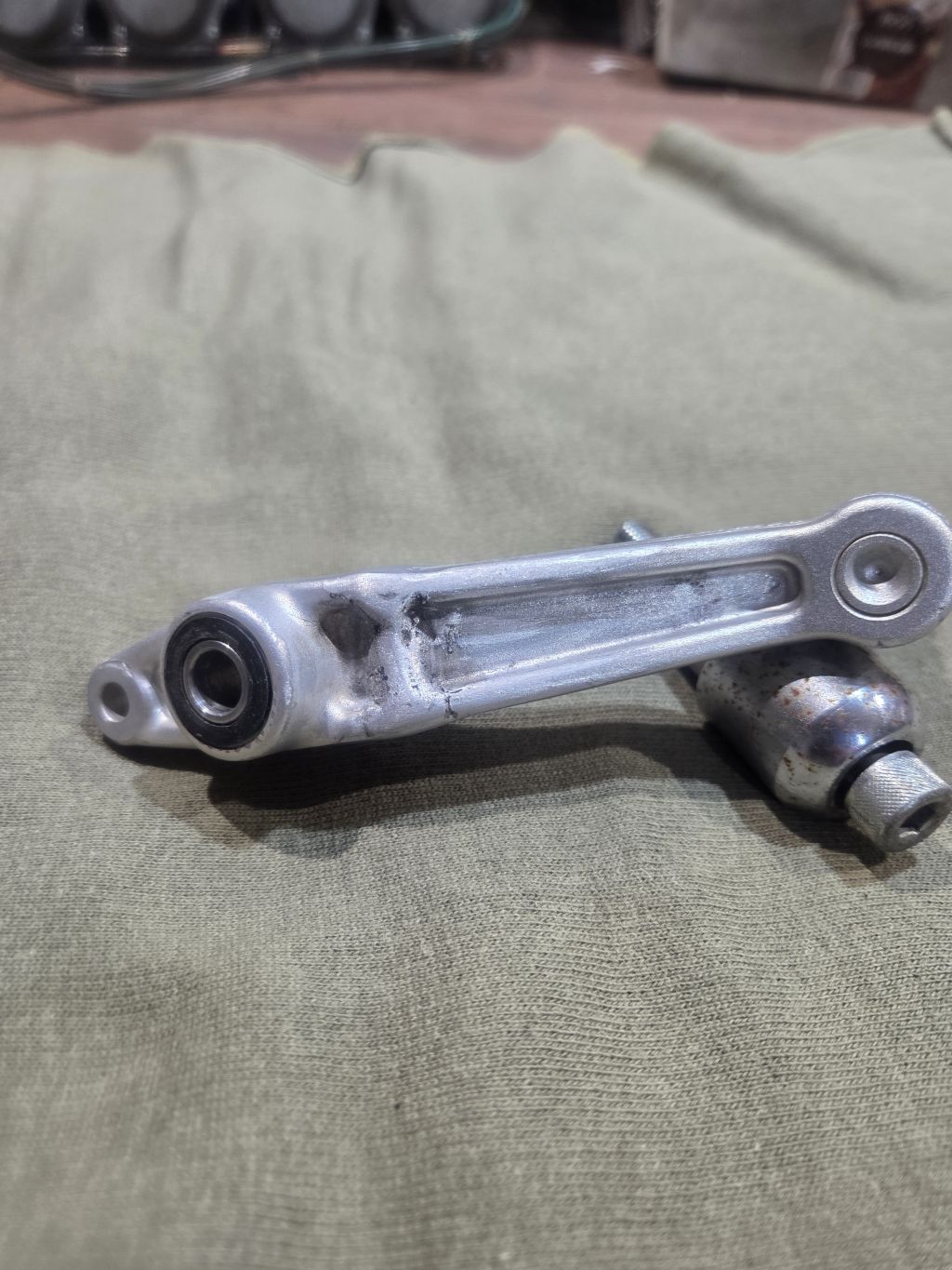

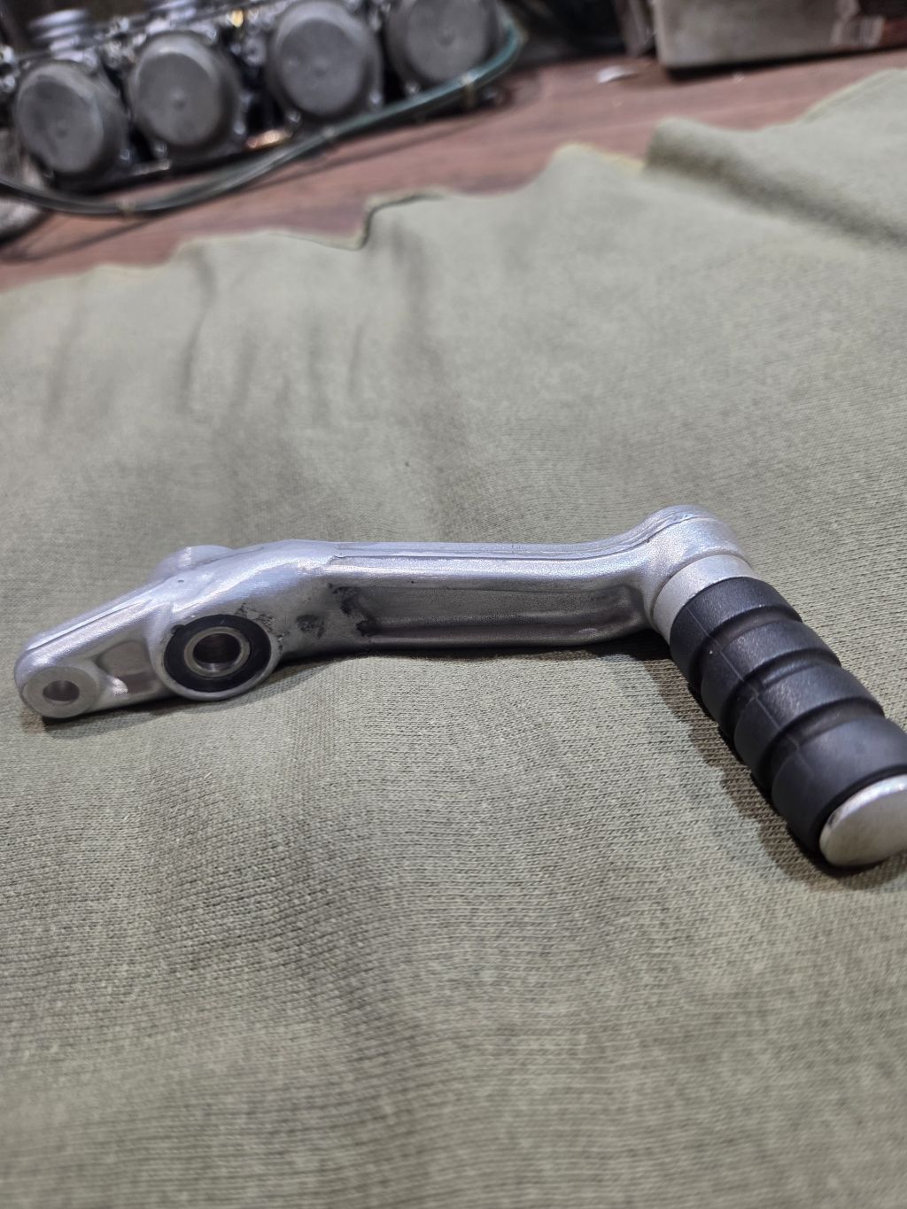

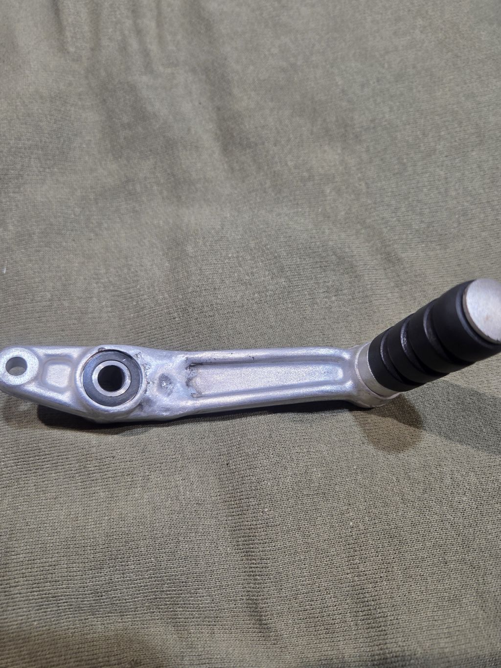

Beitragvon x39 » 19.08.2026, 13:04
Habe heute den um 13 mm gekürzten Schalthebel zurück bekommen. Sieht sehr stabil aus, was mir wichtig war.
Da ich aber morgen für eine Woche an die See fahre, werde ich den erst danach anbauen. Dann mal schauen ob es das gebracht hat was ich mir vorgestellt habe.
Habe mal bei einem Dekra-Prüfer nachgefragt, der Schalthebel ist kein Sicherheitsrelewantes Teil, ( Bremshebel ja ) daher ist es egal ob er geschweißt ist.
