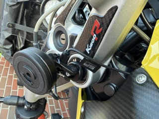

Moin Zusammen,
Ich war auf der Suche nach einer Handyhalterung. Hatte von Horning diesen Ball der dann mit einem „unschönen Halter“ versehen wurde.
Habe mit jetzt einen Halter von SP Connect besorgt und wollte diesen unbedingt wieder mittig am Lenkrad befestestigen. Folgendes Lösung habe ich gefunden:
Mit Gewinderduzierhülden von M10 auf M8 und dann von M8 auf M5 und damit auf die passende Größe für die Schraube von Halter SP Connect Moto Stempel Mount.
Ladekabel an der bekannten Steckerverbindung unter der Batterieabdeckung und es funzt Super:
