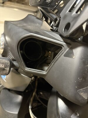

Hallo, da ich nun stolzer Besitzer eine K1200R bin hab ich da mal ein paar Fragen.
1. Der Luft Einlass rechts ist offen und wenn ich da rein schaue sehe ich das schwarze Plastikrohr. Ist das so richtig oder fehlt da was?

Danke, Uwe für den Hinweis. Leider konnte ich in den genannten Beiträgen keine Antwort finden und meine Suche hat leider auch nichts ergeben. Die Frage war, ist der Lufteinlass auf der rechten Seite offen so das ich das Plastikrohr sehe oder fehlt da ein Teil welches mit der Verkleidung abschließt?

Wenn ich das hiermit vergleiche:
https://www.alamy.de/warschau-internati ... archtype=0
Dann fehlt da ein Einsatz/Blende
https://www.realoem.com/bmw/de/showpart ... Id=13_1160
Trichter #2
Bei Leebmann24.de 13,35 + Versand ;)
https://www.leebmann24.com/de/de/produc ... r-10104912

Danke,das hat mir wirklich weitergeholfen.

Hallo, zusammen, das Thema Trichter hab ich verstanden und auch bereits bestellt. Danke nochmals für die hilfreichen Tipps.
