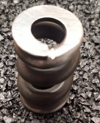

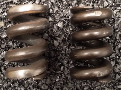

Ich habe mir die Federn gekauft und wir wissen auch schon länger dass die Sodemann-Federn mit 224 N/mm zu schwach sind und der Kupplungskorb mechanisch anschlägt.
Die originalen Federn liegen bei ca. 670 N/mm Federkonstante, berechnet nach Baumaße. Die Federn aus Frankreich haben identische Baumaße, sind aber handgeklöppelt. Wenn ich die Federn aus F in den Rechner eingebe komme ich auch über 600 N/mm Federkonstante, da macht der unterschiedliche Federstahl den Kohl auch nicht mehr fett in der Berechnung.
Auch sieht die mir so aus als sei der Windungsabstand unterschiedlich groß.
Problem bei den Federn: während die originalen Federn konstant 32g auf die Waage bringen wiegen die Federn aus F 1x 28g, 2x 29g und 1x 30g. Die sind auch völlig unterschiedlich bearbeitet.
Das erfordert leider einen Gewichtsausgleich oder neu wuchten.
Links -> Feder aus F
Rechts -> originale Feder
Hier die Feder aus F mit Bearbeitungskerbe
Viele Grüße,
BMW-Frank
