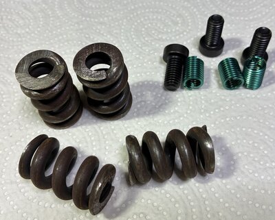

kannst du mal Bilder von den Federn einstellen und Maße durchgeben? Drahtstärke und Außendurchmesser.

Das kann ich machen.
Durchmesser = 19,5mm
Innendurchmesser = 9,5mm
Drahtstärke = 5mm

danke Gizmo, sind keine Sodemann sondern gleichen den originalen Federn. ThumbUP
Bin gespannt wie die sich schlagen.

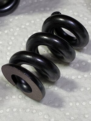

Ich mach mal nen paar Bilder von den Sodemann Federn und Messe diese dann auch mal.

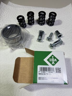

Hallo zusammen.
Habe da was für euch. Wie kann ich hier Bilder einstellen?

Beitragvon BMW-Frischling » 27.10.2025, 07:56
So soll das in etwa aussehen.
A B E R
Die maximal erlaubte Dateigröße ist 512 KiB.
Mußt also die Bilder so bearbeiten, daß du unter 512Kb bleibst, sonst gehts nicht.

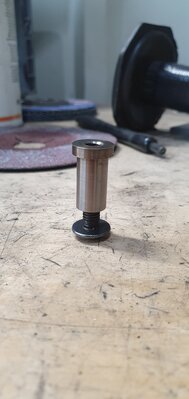

Nun hab ich auch meine Buchsen gefunden die ich in den Korb geklebt habe.
