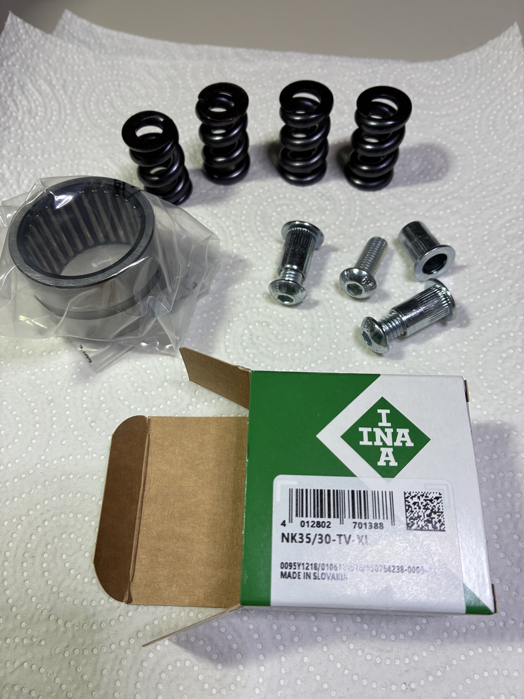

Beitragvon johnnythefox » 26.10.2025, 16:06
Hallo zusammen.

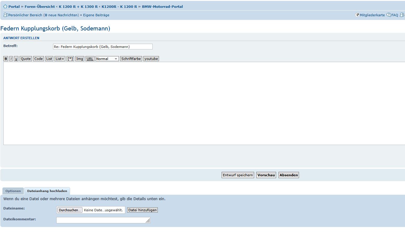

Habe da was für euch. Wie kann ich hier Bilder einstellen?
L.G.
johnnythefox
Beiträge: 47
Registriert: 25.05.2024, 21:33
Wohnort: Rendsburg
Motorrad: K1200 R K1100 LT
Re: Federn Kupplungskorb (Gelb, Sodemann)

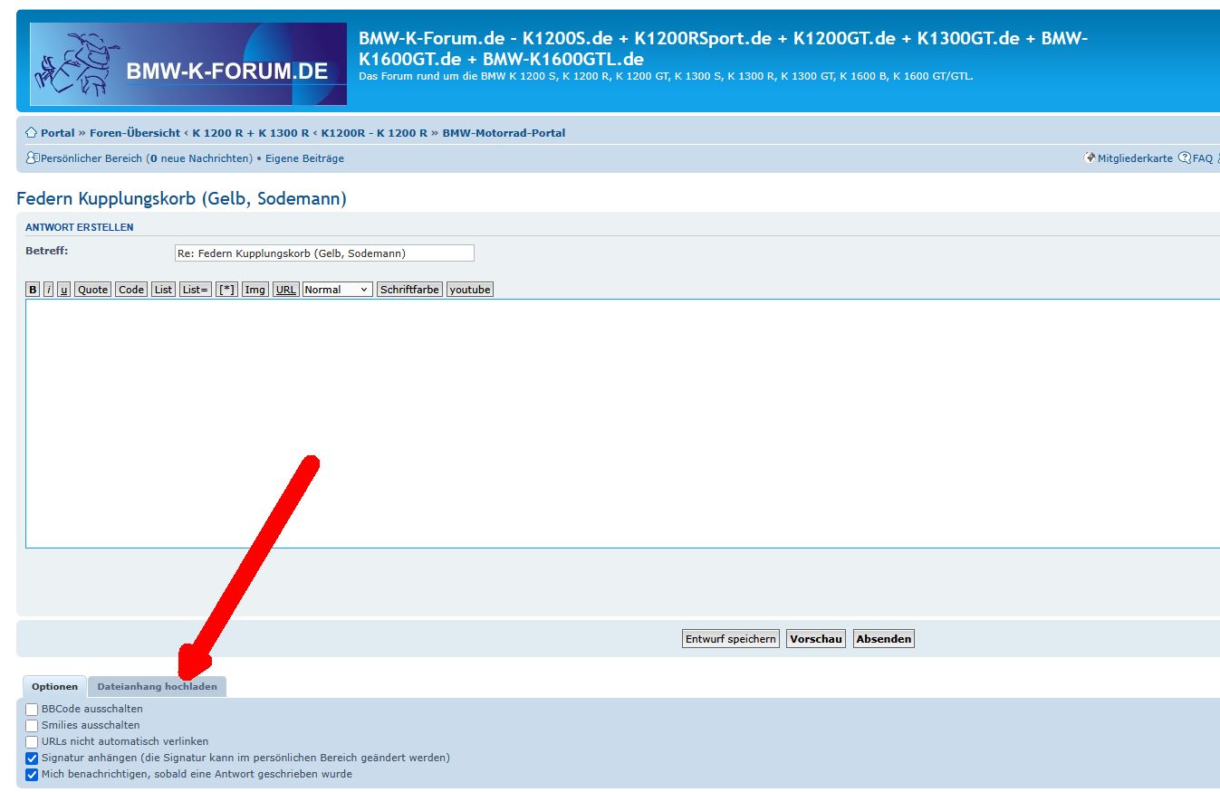

Beitragvon BMW-Frischling » 27.10.2025, 08:56
So soll das in etwa aussehen.
A B E R
Die maximal erlaubte Dateigröße ist 512 KiB.
Mußt also die Bilder so bearbeiten, daß du unter 512Kb bleibst, sonst gehts nicht.

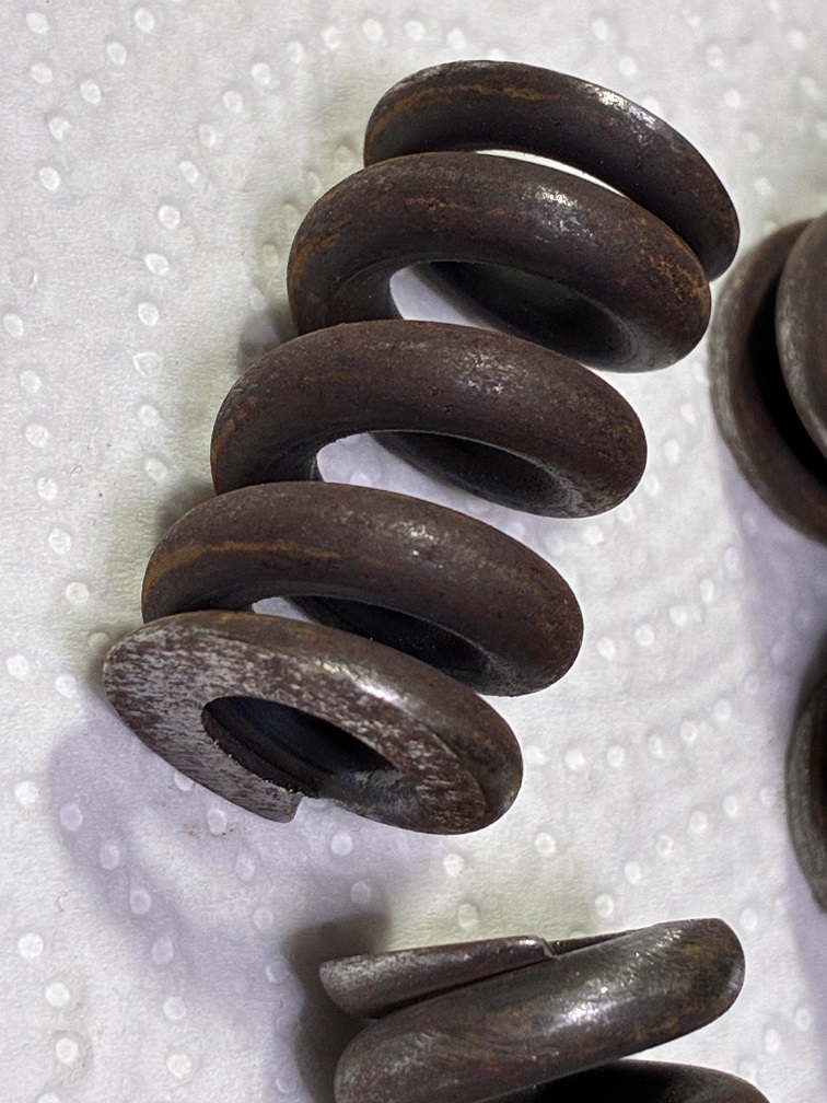

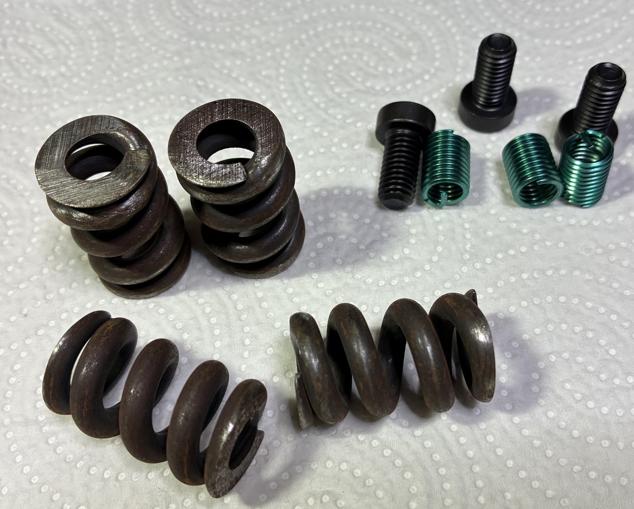

Danke für den Hinweis. Habe mir mal zwei verschiedene Sätze Federn bestellt. Einmal aus Fronkreisch, das sind die rostigen und einmal aus Latvia, Litauen. Das sind die "hübschen". Anbei mal das, was ich mit einem Meßschieber gemessen habe in einer kleinen Tabelle zur Übersicht.
Gruß Thomas

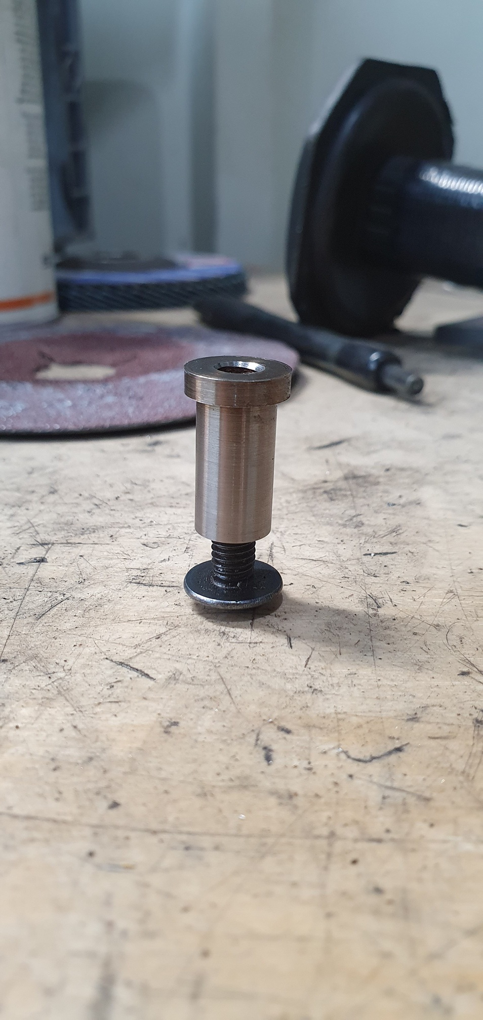

Nun hab ich auch meine Buchsen gefunden die ich in den Korb geklebt habe.
Mfg Todde

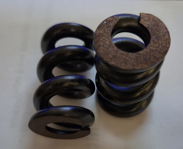

Hab jetzt auch beide Federsätze hier liegen, aus F und aus LT. Die Federn aus F liegen bei rund 29 g, die Federn aus LT bei 26 g. Die Originalfedern haben 32 g.
Mit Gutekunst habe ich folgende Parameter errechnet:
Feder original: 679 N/mm
Feder aus LT: 880 N/mm
Feder aus F: 628 N/mm
Bei der Feder aus LT sind die Maße etwas unterschiedlicher zum Original und denen aus F. Für die Berechnung geht der Außendurchmesser, die Anzahl der federnden Windungen und die Drahtstärke als Hauptgröße mit ein, das Material verreißt das ganze um max. +/- 5%.
Die Feder aus LT hat nur 19,2mm Durchmesser und nur 2,5 federnde Windungen gegenüber 20mm und 3 federnde Windungen Original und F.
Ich muss da nochmal drüber nachdenken :roll:
