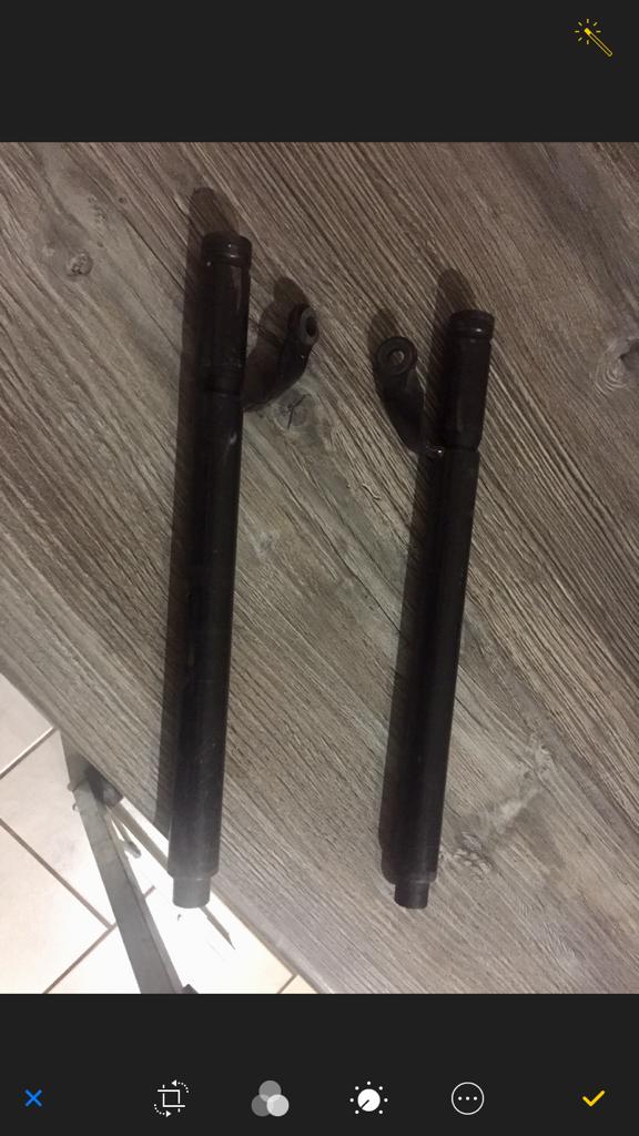

kann mir evtl. jemand sagen was das für zwei Dinger sein sollen?
Die waren unter der Sitzbank versteckt.
Vielen Dank und Gruß Michi

Ersatz Lenkerstummel - würde ich sagen... winkG

Sieht aus wie ein als Ersatzteil getarnter Schlagstock ... Man sollte sich mal den Vorbesitzer genauer ansehen !

kann hier bestätigen, es sind definitiv Lenkerstummel. An einer Seite der kleine Ausleger für die Sicherungsschraube zur Gabelbrücke und am anderen Ende das Innengewinde für das Lenkergewicht.
Es gibt hier rechts und links. Der linke Stummel hat ein kleines Loch im oberen Drittel für die Schraube der Griffhülse.
