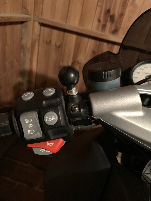

Ich hab zwar NULL Ahnung was das für Bohrungen sein sollen (sieht nach Eigenkreation aus), aber ich kann dir zumindest sagen wie ich das kürzlich an meiner K1200R gelöst habe.
1.) Serienspiegel runter und auf Lenkerenden-Spiegel umgerüstet
2.) passende RAM-Mount-Kugel in die linke Spiegelaufnahme
fertisch ;-)
Durch die Standard-RAM-Mount-Kugel als Basis erschließen sich jede Menge Möglichkeiten für alles was
du auch immer anbringen willst.
guckst du hier, ggf. ist da ja auch eine Lösung für dich.
