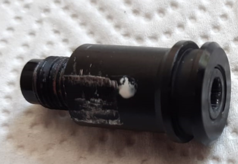

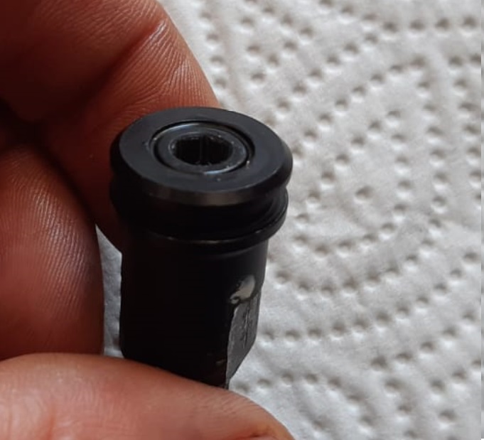

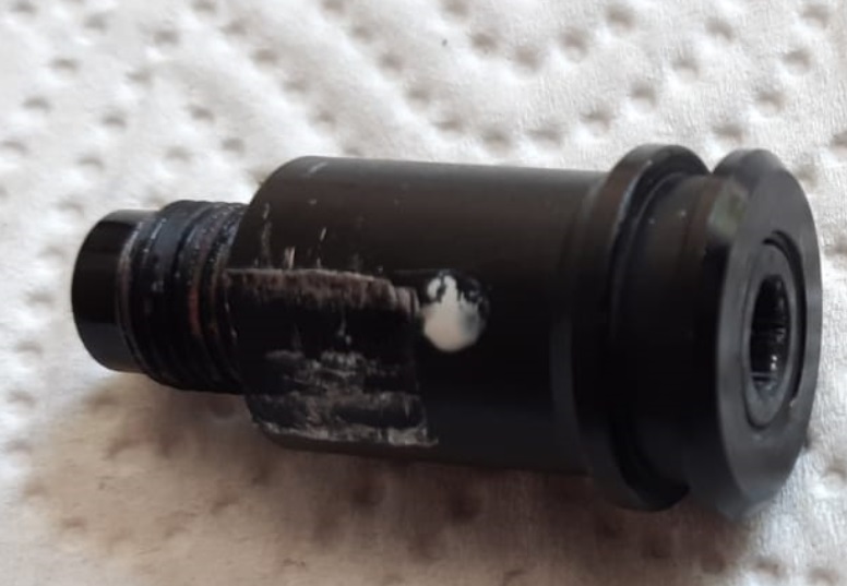

Ich bin gerade dabei die Bremsleitungen auf Stahlflex zu wechseln und beim Wechsel ist mir aufgefallen, dass am Bremssattel vorne rechts nicht dieser klassische Entlüftungsnippel dran ist (wie er bei mir an allen anderen Stellen ist), sondern das Teil aus den folgenden Bildern:
Kann es sein, dass es sich dabei um ein Entlüftungsventil handelt, welches ich mit einem Inbus aufschrauben kann, und dann durch Pumpen mit dem Bremshebel entlüfte, ohne dass die Anlage Luft zieht?
Vielen Dank schon mal für die Antwort und viele Grüße
Andrej

Das ist ein Schnellbefüllventil, welches nur im Werk benutzt wird.
Man kann es gegen ein normales Entlüftungsventil tauschen.

Hallo
Hinter der Inbusschraube ist ein Kugelventil. Im Werk wird mit Druck von unten befüllt.
Wenn wir normal entlüften wollen, müssen wir die Kugel mit einem speziellen Werkzeug gegen eine Federkraft anheben.
Habe mir etwas passendes gebaut.
Der Aufwand ist zu groß.
Ein Austausch gegen ein normales Entlüftungsventil ist einfacher, billiger und schneller.
LG
Pascher
