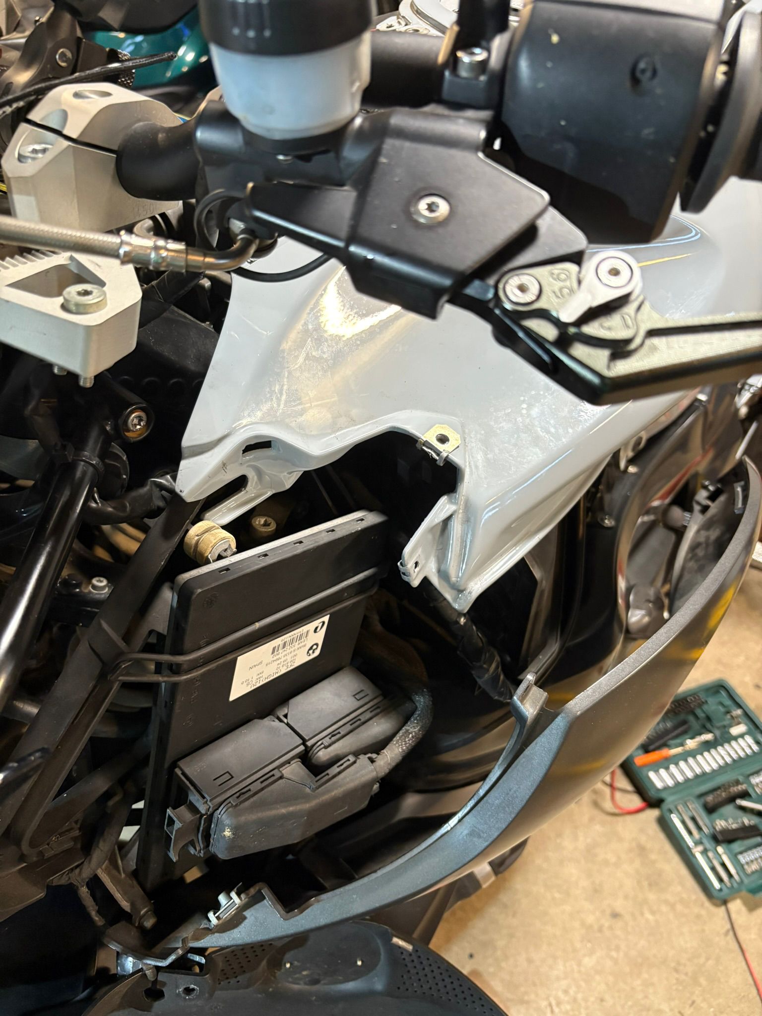

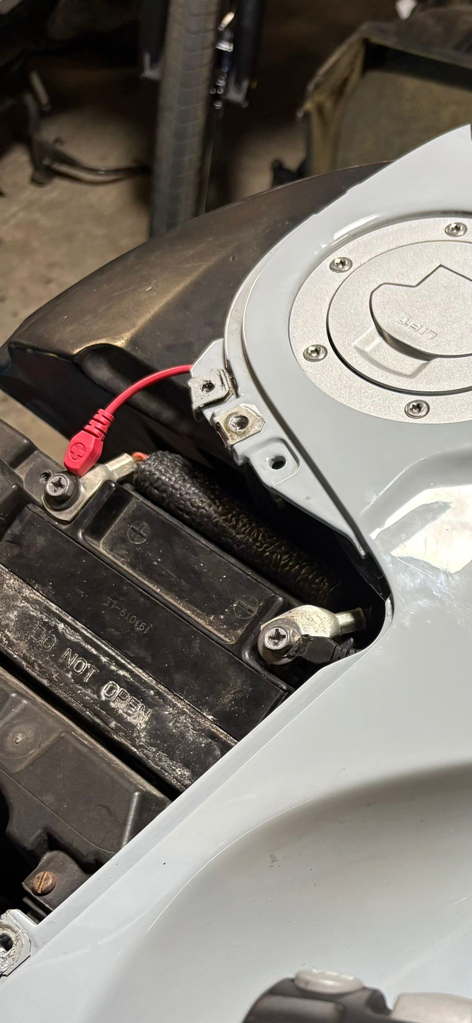

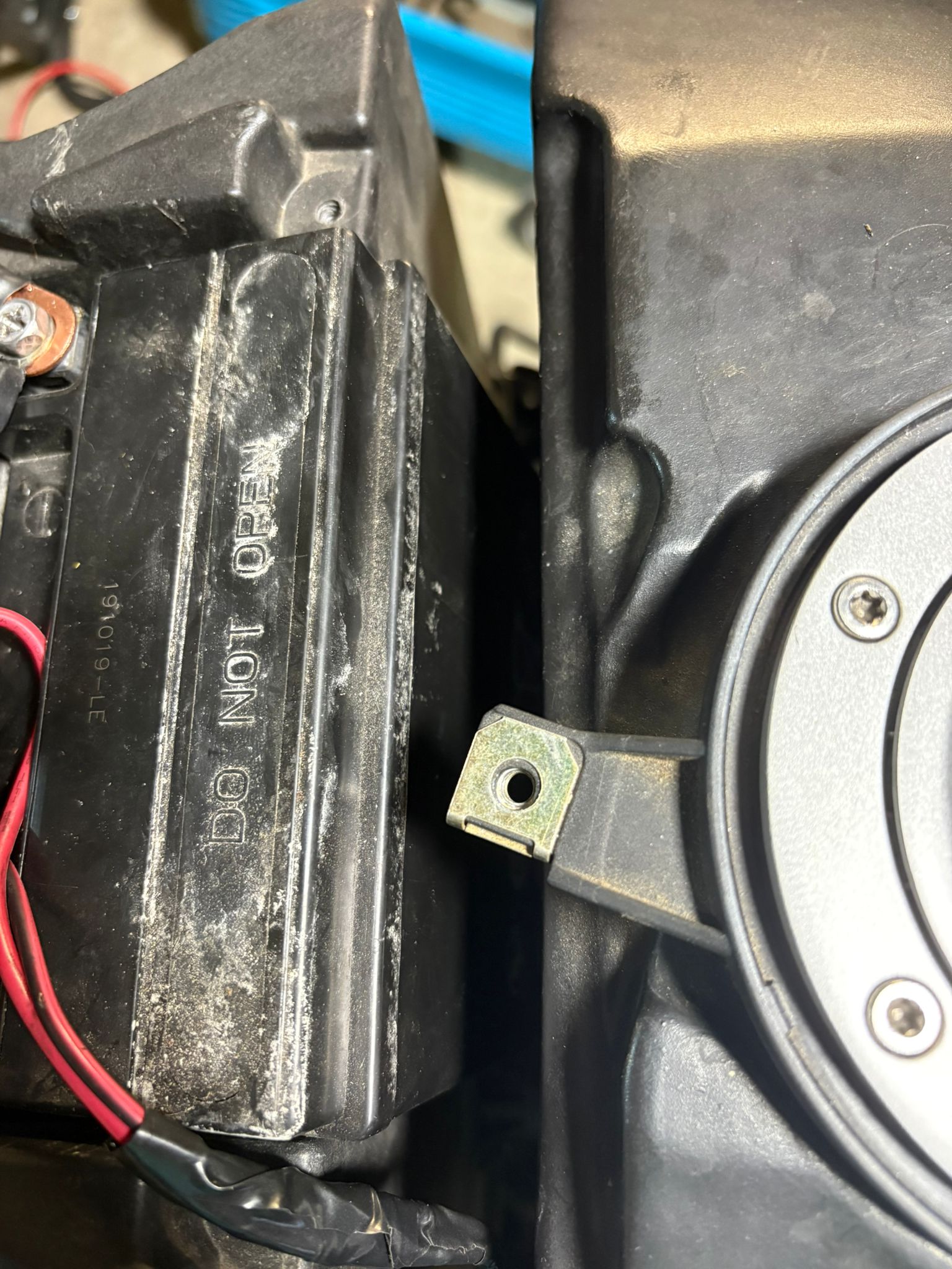

Hallo, ich habe vor kurzem eine K1200R erworben. Beim Blick unter die Tankverkleidung habe ich festgestellt das ein paar Kabelbinder benutzt wurden um die Verkleidung zu befestigen. des Weiteren ist nach meiner Meinung der Abstand zwischen Tank und Luftfilterkasten viel zu groß so das die Verkleidung nicht richtig passt. Hat jemand eine Idee wie ich den Abstand verringern kann?

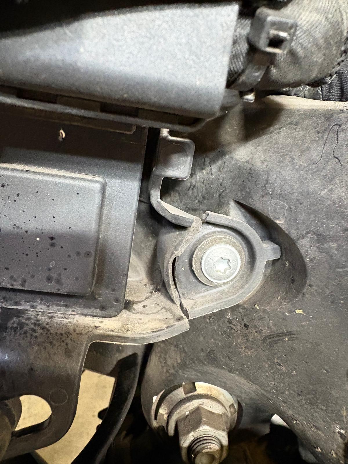

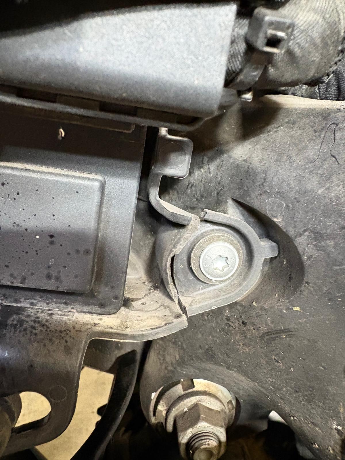

Vielleicht hat jemand zufällig ein Foto wie der Abstand eigentlich sein muss.Bilder habe ich gefunden. Bei genaueren hinschauen habe ich gesehen das außerdem der Frontträger links unten gebrochen ist was leider nicht den großen Tankabstand erklärt.

Nicht, dass dir da jemand ein Unfallmaschine angedreht hat.
Der Kunststoff versprödet zwar mit der Zeit, aber die Lasche ist doch recht robust ausgelegt. Könntest du mit nem Aluwinkel fixen.
Spaltmass Batterie / Tank. Also bei meiner GT ca 1 cm

Danke, hab ich mit Komponenten Kleber gemacht, hält. Bloß das mit dem Abstand hab ich noch nicht hin bekommen. Ich warte noch auf das Werkstattbuch.

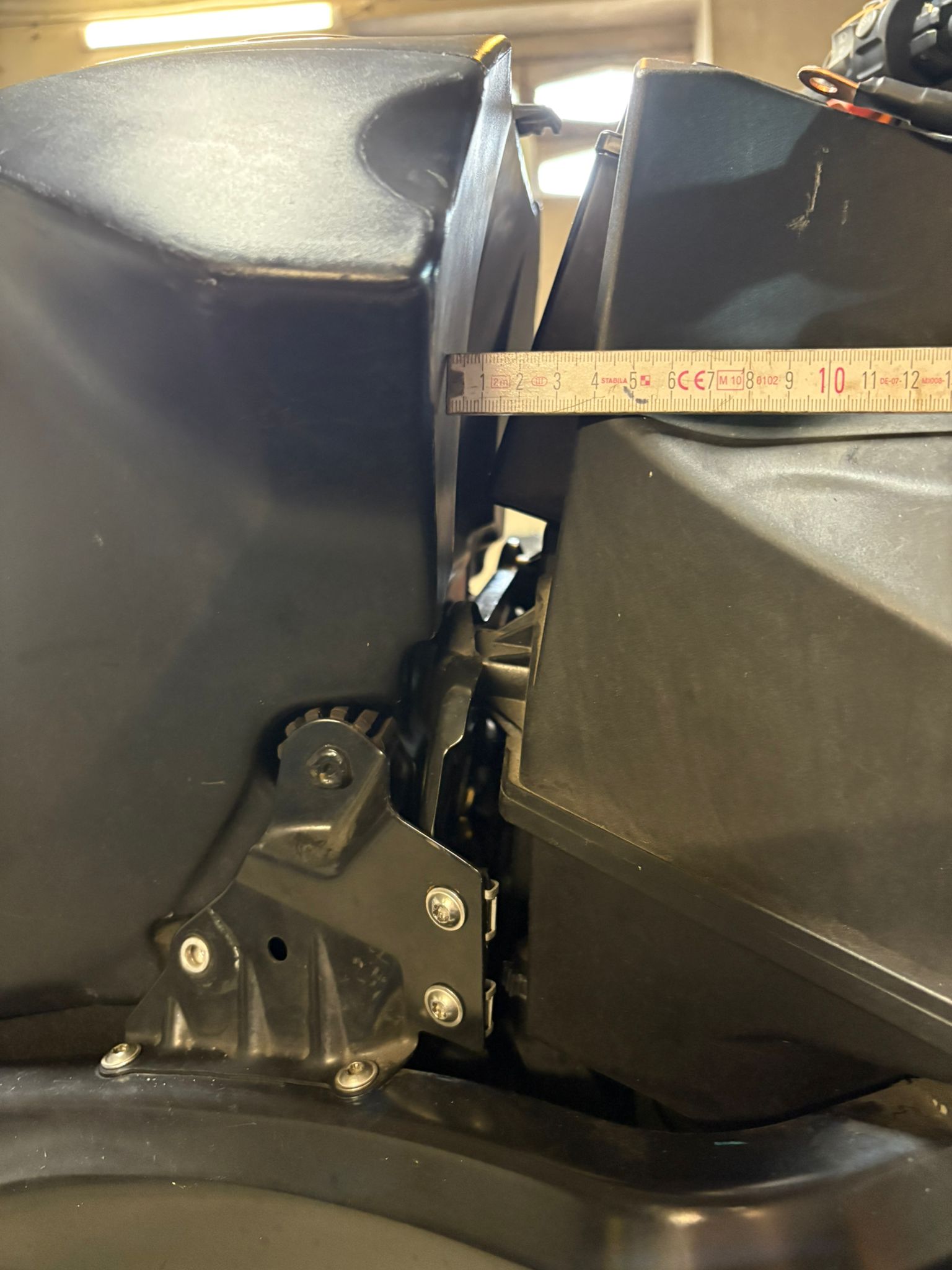

Beitragvon Druide65 » 30.07.2025, 16:56
Tankabstand
Das ist der Abstand. Alles schon mal los gehabt und wieder fest gemacht es ändert sich einfach nichts.

Ich hab nun um das Problem zu verringern den Tank hinten etwas höher gemacht mit zwei Distanzstücken zwischen Tank und Rahmen.

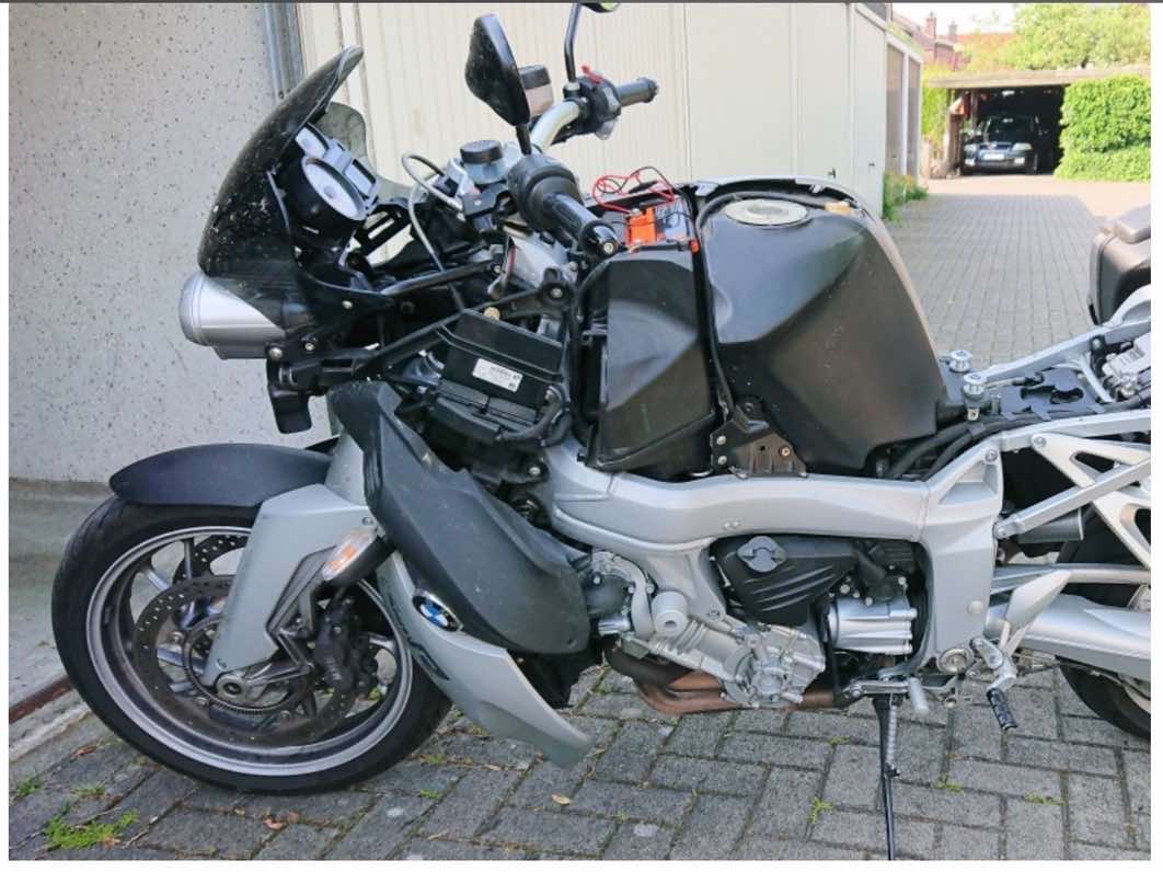

Ein Bild sagt mehr als 1000 Worte.
Das ist ein Foto aus einem früheren Beitrag hier im Forum….
Da erkennt man den deutlich geringeren Abstand. Vielleicht stimmt was nicht mit der Tankhalterung.

Nachdem ich die Benzin Schnellkupplung bei meiner K1200S getauscht habe, stellte ich fest, dass das Gewindeteil am Tank fast ganz eingeschraubt sein muss, sonst passt der Tank nicht mehr richtig. Die alte Dame ist (stellenweise) ganz schön eng gebaut. Das sah bei meinem ersten Versuch aus wie bei dir. ahh
Du könntest den Tank lösen, die Schnellkupplung trennen und gucken, ob es dann passt.
