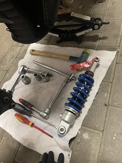

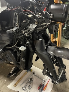

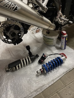

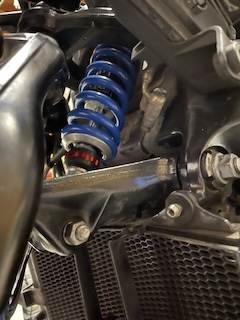

Beitragvon uminoes » 03.01.2024, 20:38
kleines update.
Funktionierte wunderbar auf diese Art.
Weil das so fix ging, direkt vorne nachgelegt!
Vorne war allerdings etwas aufwändiger.
