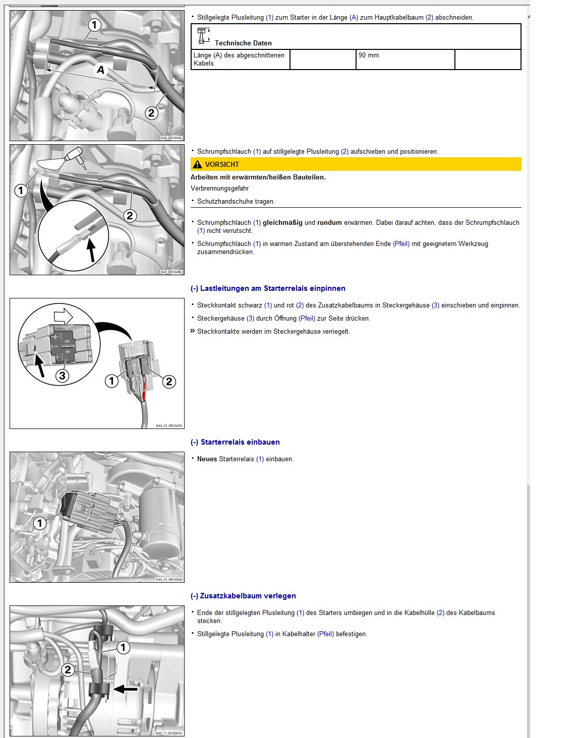

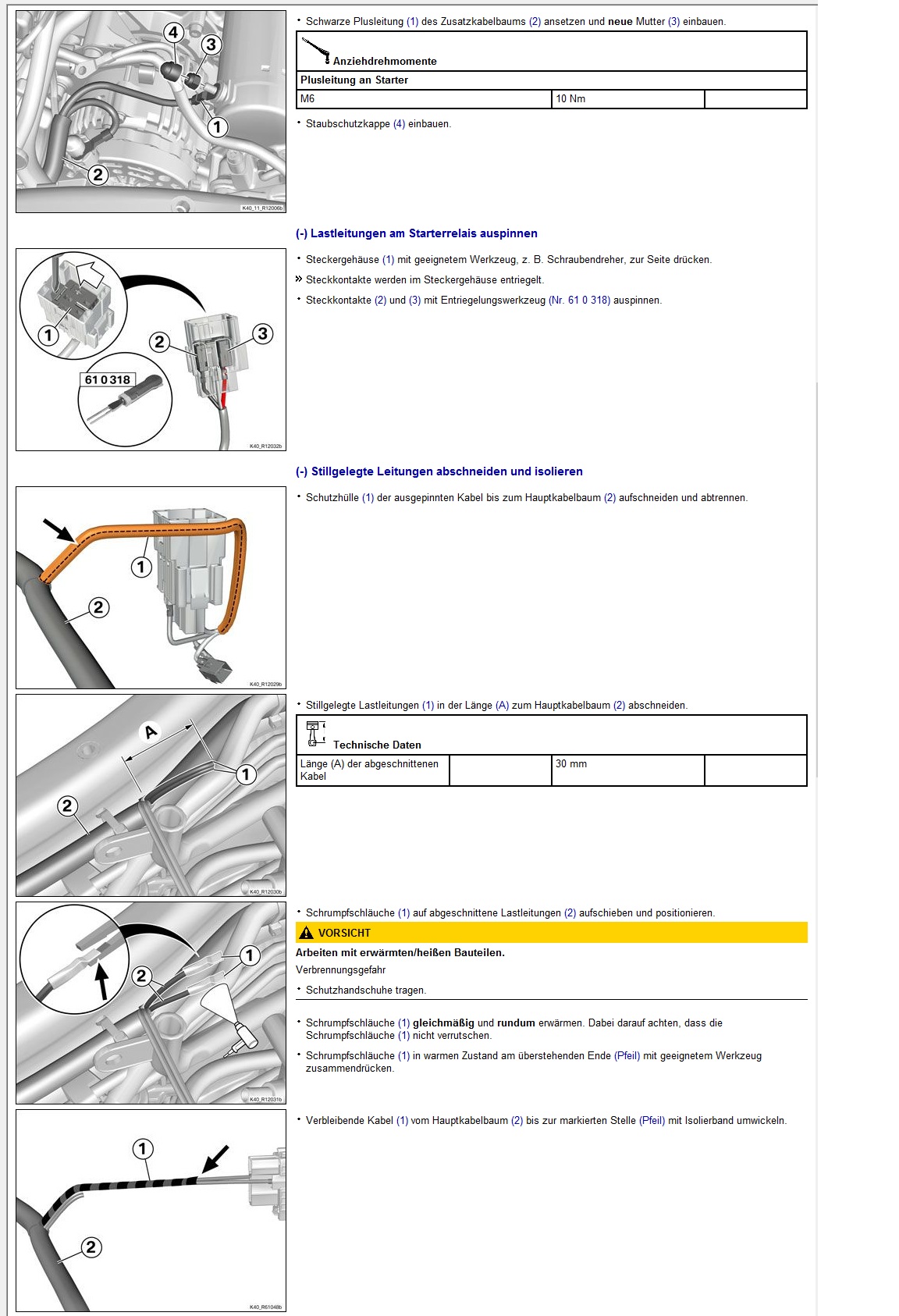

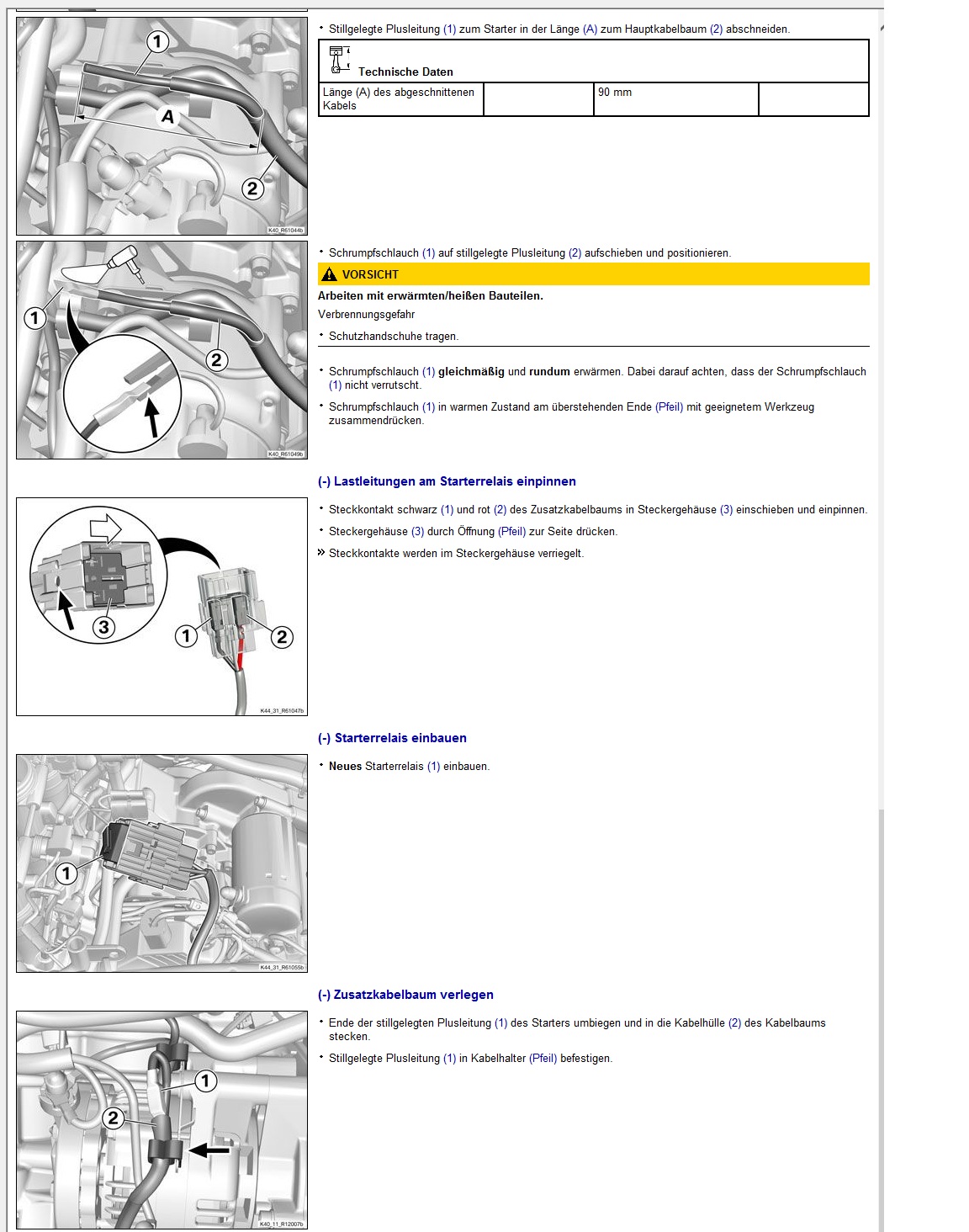

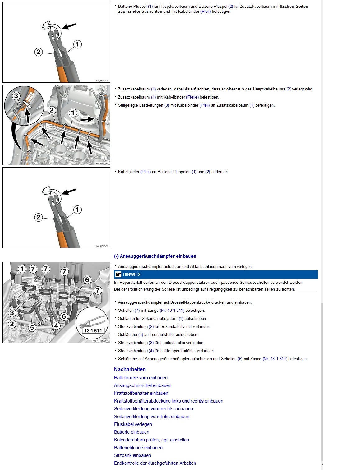

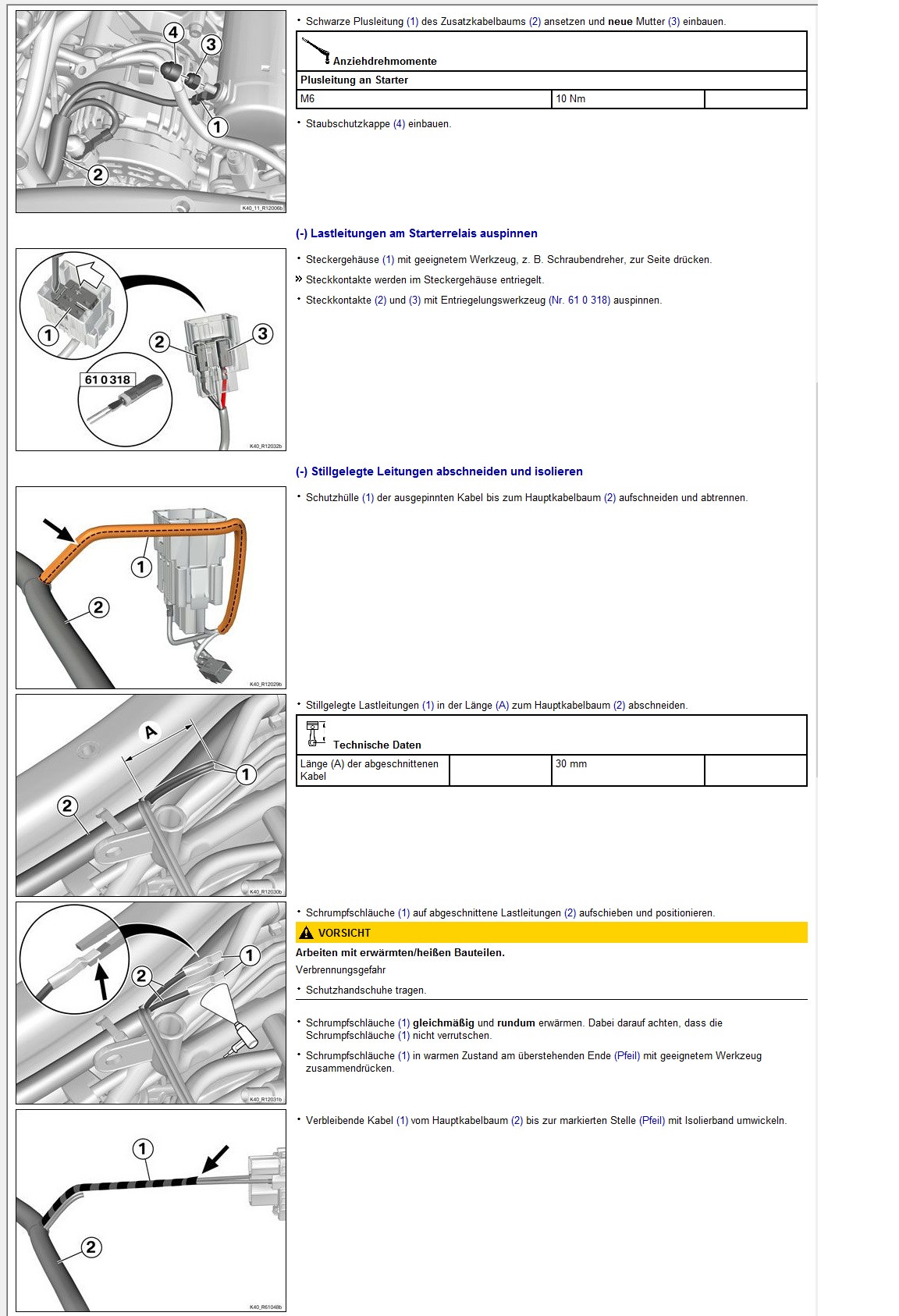

Beitragvon Frank BRV » 31.05.2026, 20:54

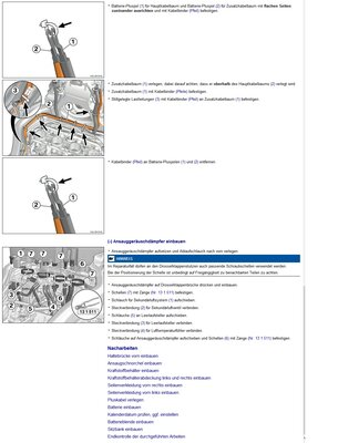

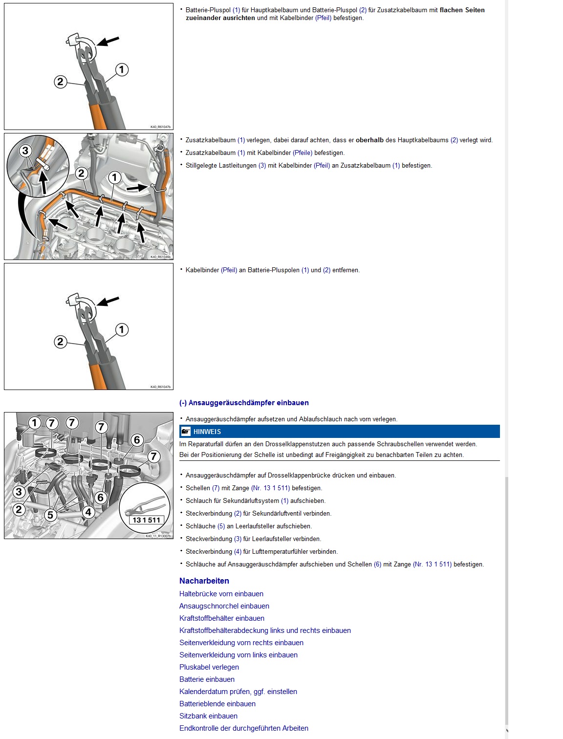

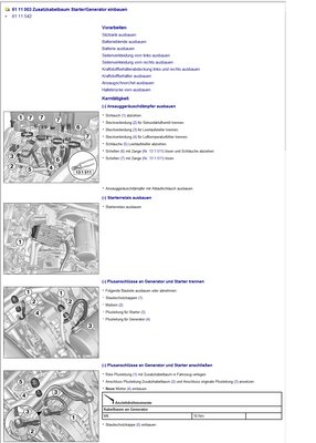

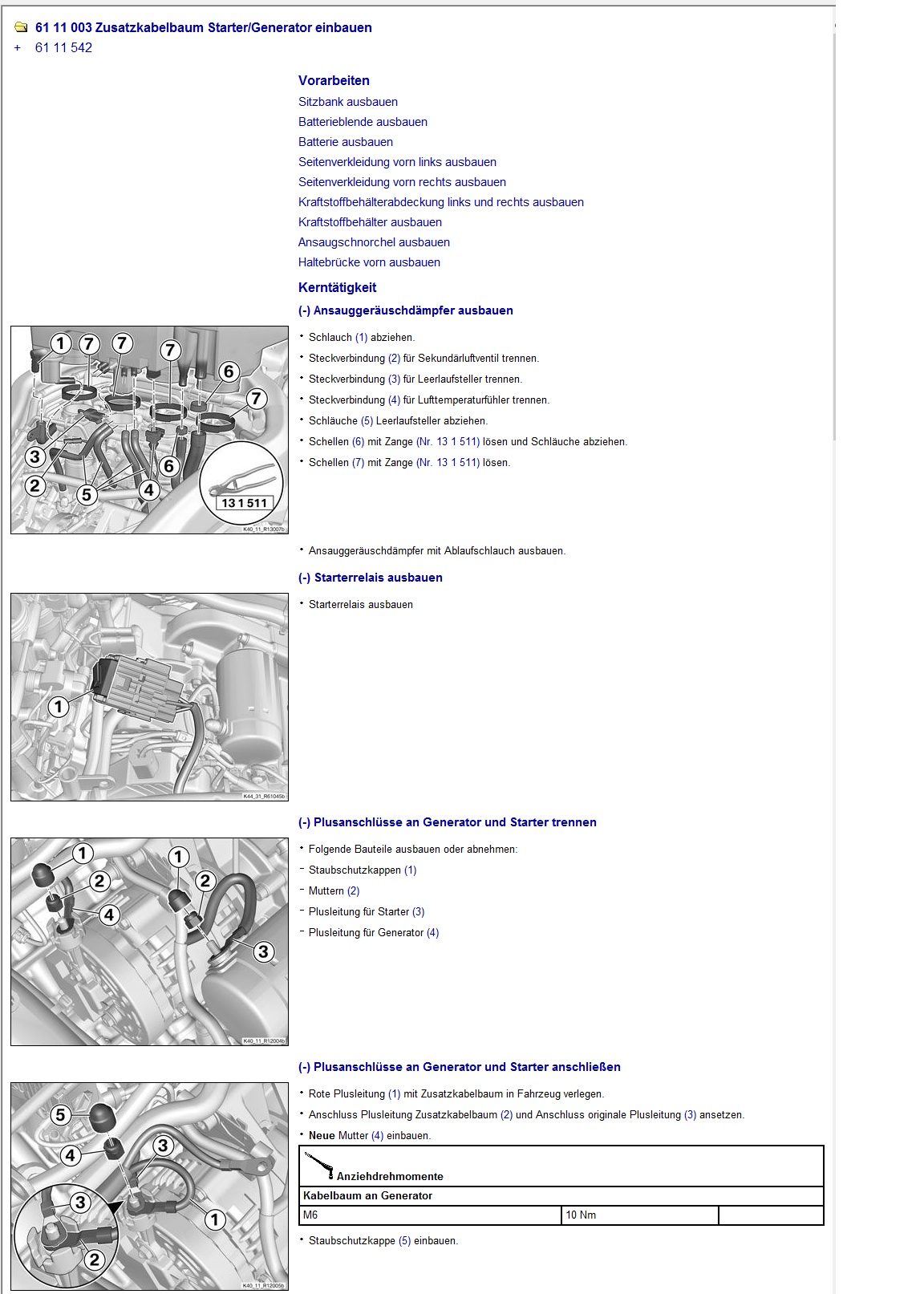

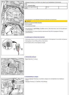

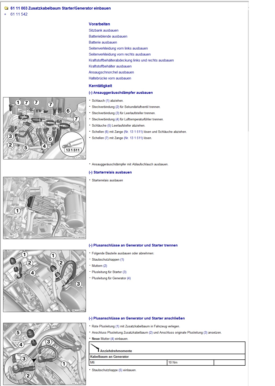

Ich habe auf der RepRom was über einen Zusatzkabelbaum gefunden.
Hilft vielleicht.
