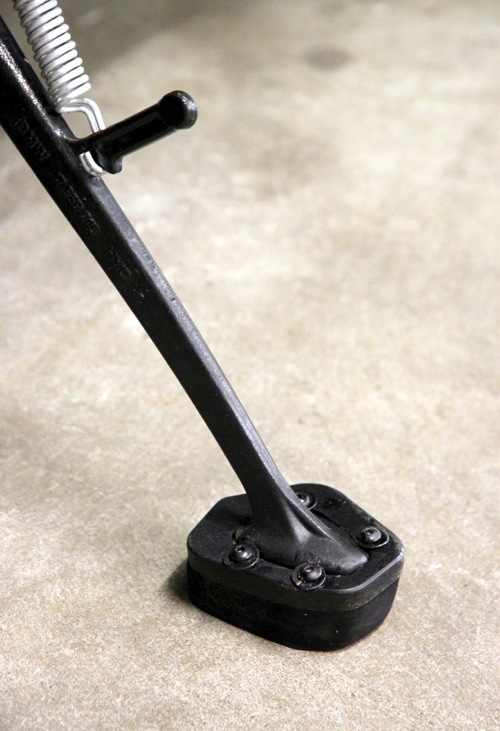

Habe HORNIG-Seitenständervergrößerung mit ca. 15 mm Hartgummi unterfüttert. :P Kostet alles zusammen ca. € 30,- , geht Ruck-Zuck und wiegt nicht viel. :!:
SCHRÄGLAGE IST TOLL :!: , - ABER NUR BEIM FAHREN !!! :mrgreen:

sieht aus wie ne Frau mit langen Beinen auf Plateauschuhe ;)
