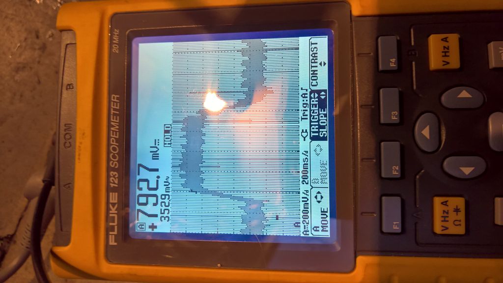

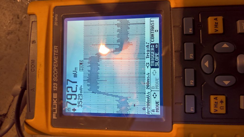

Ich habe euch mal ein Bild vom Regelzyklus der Lambdasonde meiner 12er mit BMSK-P angehangen. Die Einstellung lag bei 200ms/d. Das bedeutet etwa 450 ms fett dann ca. 450 ms mager.
Insgesamt also rund 900 ms für einen Regelzyklus, das ist richtig schnell :? :lol:
Die Sondenheizung ist auch nicht dauerhaft an und das Regelverhalte wird auch nicht beeinflusst von der Baulage der Sonde. Klar läuft das besser wenn die Sonde abgeklemmt wurde, sofern die Notlaufparameter mit den mechanischen Rahmenbedingungen des Motor harmonieren, zumindest sägt und brabbelt es dann nicht mehr.
