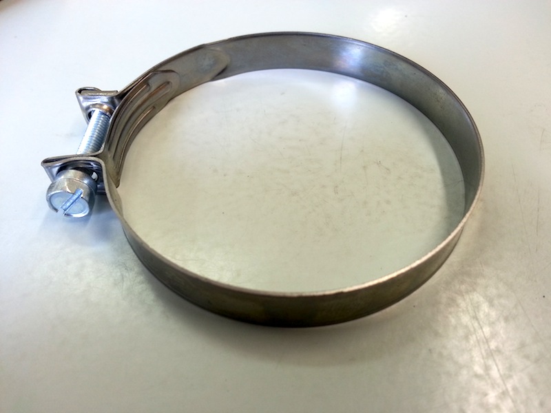

Beitragvon Bugi » 13.07.2012, 13:07
Genau... Zange bei Tante Louis kaufen und sich ärgern, dass das bei den gebrauchten Schellen nicht richtig funktioniert und man bescheiden rankommt.
oder:
4 x Schlauchschelle 13 72 7 676 707 á € 2,27 bei BMW kaufen.
Bestellnummer: 13 72 7 676 707
Damit funzt es dann sogar Stressfrei.
Grüße... Bugi

Beitragvon karlheinzk » 15.07.2012, 02:00
ich habe mir nun die Schellen beim :D geholt. Die sind jetzt mit Schraube, so wie von Bugi abgebildet. Alles easy - hat prima funktioniert.
Vielen Dank und viele Grüße
Karlheinz
