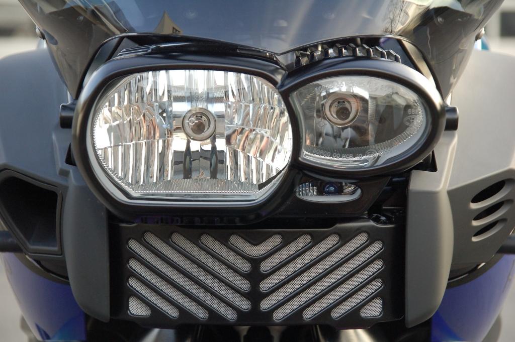

Moin moin
hab mal ne Frage, hat von euch schonmal jemand das Gehäuse des Scheinwerfers in schwarz lackiert oder gibt es das Teil in schwarz (auch gerne matt) zu kaufen. Gruss Marko

Der User "Tristan" hat das mal gemacht. Aber der ist, so viel ich weiss, nicht mehr hier. Ich kann dir also ausser einem Bild nicht helfen.

hab ich bei meiner auch gemacht... ist nicht so schwer... das abkleben ist die meiste Arbeit.

Hab ich auch gemacht .....
Ist ganz einfach, zwischen Rahmen und Glas ist ein kleiner Spalt und da schiebst du ein zurechtgeschnittenes Blatt Papier darunter, brauchst nichts abkleben,
hinten in die Löcher Küchenkrepp reinstopfen, mit Blumendraht aufhängen, aber bitte nicht in der Wohnung....das würde Ärger geben ahh .........
Vorher eventuell entfetten, und Lackieren.
Mit ein wenig Geschick ist das eine Sache von einer halben Stunde.

In der Regel kann man die Scheinwerfer auch "backen"
Grade bei verlebten Scheinwerfern um z.B schöne LED-Leisten einzukleben oder AngelEyes einzubauen legt man oft den Scheinwerfer gern
bei moderaten Temperaturen in den Backofen. Bei meinem Auto waren es um die 100C aber es kommt hier stark auf den Kunststoff und die Verklebung an, ab wann er
nachgibt. sobald er erhitzt ist, bekommt man die verklebten Scheiben ganz einfach mit etwas Willen heraus, und kann nach dem Lackieren diese
wieder sauber zusammen backen (erneutes erhitzen), oder besser sauber mit neuem Silikon einkleben

Juht juht, und danke für die Tips. Ich hab eine schwarz / gelbe und da sieht ein silbern schimmerndes Scheinwerfergehäuse einfach sch... aus.
Na da werd ich mich mal ranmachen. (Achtung blöde Frage folgt: bin zur Forumsteinigung bereit) - Kann man den Scheinwerfer einfach ausbauen, zerlegen um dann nur noch das Gehäuse zu lackieren und dann auch ohne KFZ Mechatroniker Ausbildung wieder zusammensetzen.

Grob gesagt in den 3,5 Jahren Ausbildung lernt man das eine Schraube im Uhrzeigersinn zu geht, und gegen den Uhrzeigersinn geöffnet wird.. Das schwerste daran ist es
erst mal überhaupt die Uhr zu erklären leider sind die 3,5 Jahre zu kurz um auf Linksgewinde einzugehen :mrgreen:
Also Teiletauschen bekommt regulär jeder Laie hin sofern er das passende Werkzeug hat, Scheinwerfer ist also kein Problem :mrgreen:
