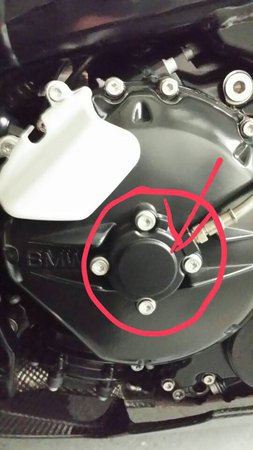

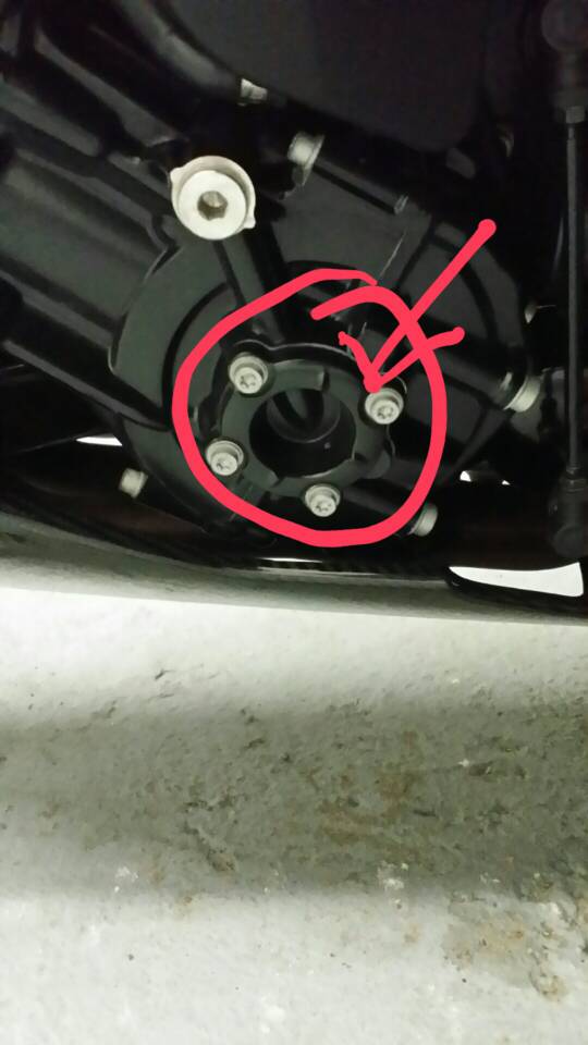

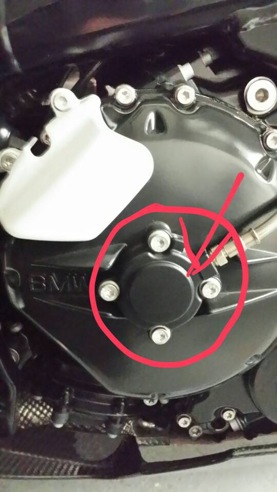

Hey Leute, kann man die im Bild ersichtlichen Deckel einfach demontieren, oder muss man mit Flüssigkeiten rechnen?

Hallo, das ist der Kupplungsnehmerzylinder. Den habe ich zwar noch nicht ausgebaut, aber den gesamten Deckel schon. Du solltest das Motorrad ich Stand erst etwas laufen lassen, um das Oel zurückzupumpen. Natürlich im warmen Zustand. Dann kann es sein das noch ein paar Tropfen kommen. Am Nehmerzylinder sollte nichts herauskommen. Solltest du das ausbauen, darfst du die Kupplung nicht ziehen sonst fällt dir der Zylinder heraus. Am besten Reperaturanleitung besorgen Bucheli Verlag. Das andere weiss ich nicht.
