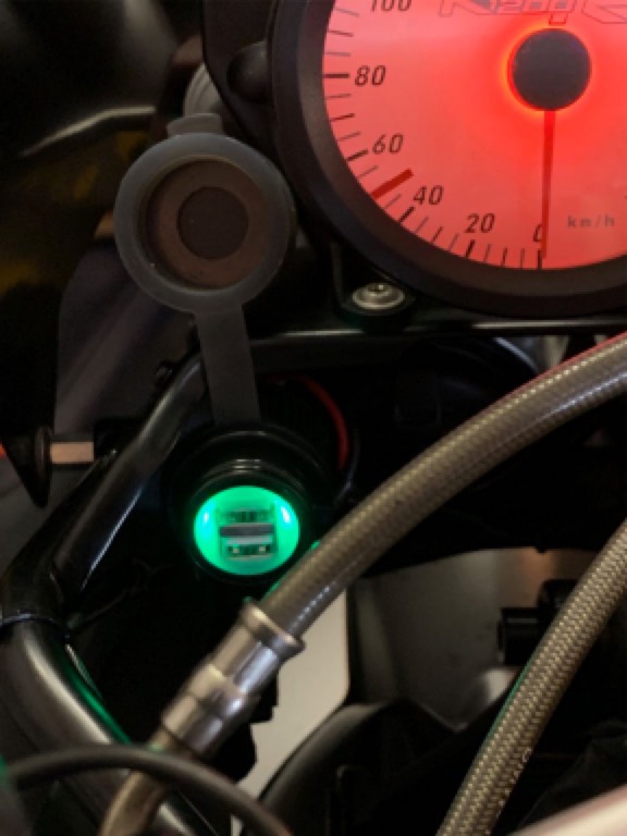

Im gleichen Atemzug dann eine USB Buchse angeschlossen mit der mein Handy das ich zum navigieren nehme, während der Fahrt geladen werden kann. Die schaltet stromlos sobald der Deckel zum Abdichten aufgesetzt wird (Regenkappe) und ist im Batteriefach an den vorhandenen Stecker für ein Werksnavi angeschlossen worden. Das schaltet nach 1 Minute nach abschalten der Zündung zusätzlich strmlos und das Adapterkabel hat bei BMW "nur" 19,-- gekostet. Hier die USB Doppelbuchse: https://www.louis.de/artikel/albrecht-doppel-usb-bord-steckdose/10006777
habe ich links seitlich unter die Armaturen gesetzt.
