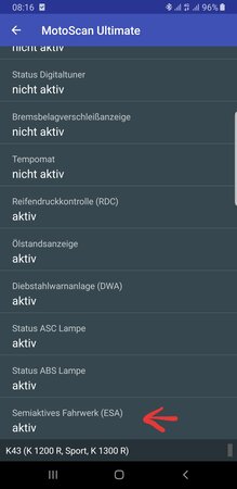

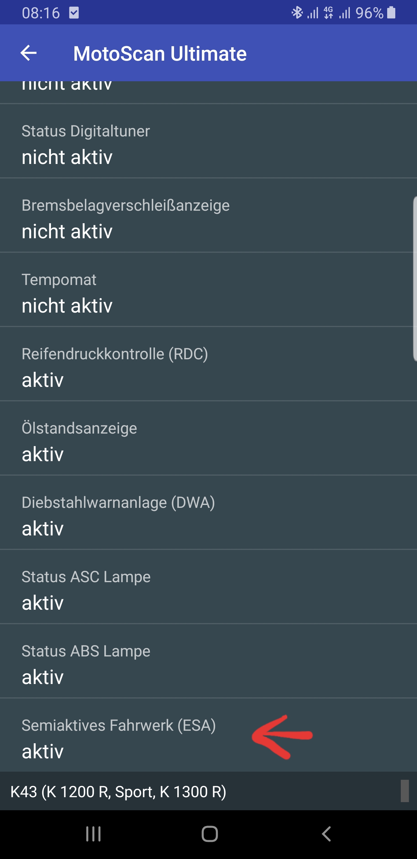

Soooo....
Fehler gefunden.... plemplem
Der Motor sollte schon laufen!!! plemplem plemplem plemplem
Ich kann es aber anscheinend nicht über die ZFE in Motoscan anwählen, hier ist es im Hauptmenü als Semiaktives Fahrwerk betitelt.
Oder der Fehler steht wieder vorm Diagnosegerät :oops:

Mit Bmw I*** (Rhein****) kannst du die analogen Zustände anschauen in der ZFE und sehen ob das Signal des Schalters in der ZFE anliegt. Dein Screenshot zeigt den Status der Kodierung an.

Beitragvon s.gargoyle » 30.03.2019, 15:16
Der Screenshot sollte nur zeigen, dass es bei Motoscan als semiaktives FW bezeichnet wird.
Ich sehe aber, ich muss mich wohl noch etwas in die Software einarbeiten scratch
