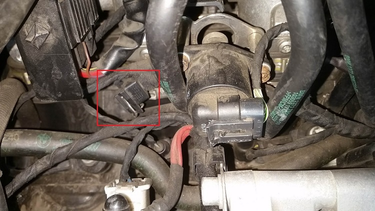

Hallo!
Hatte den Tank runter und die Motorentlüftungsschläuche zum Luftfilter mal gereinigt (lekka). Dabei ist mir ein Stecker aufgefallen der nicht belegt ist. Weiß jemand wofür der sein soll?

Der ist mir bei meiner K13S Bj 2010 auch letztens aufgefallen als ich den tank runter hatte...

Der Stecker ist für den Amerikanischen markt bestimmt.
Dort sitzt das Tankentlüftungsventil.
Deshalb ist (wenn du mal genau hinschaust) auf der rückseite vom kühlwasser behälter eine aussparung für den aktiv kohle filter.
In den USA müssen alle fahrzeug tanks diesen filter haben, da in den meisten häusern die gas heizung/warmwasser aufbereitung (mit pilot flamme) sich in der garage befindet. Die Amis haben angst das sich die dämpfe entzünden könnten.
