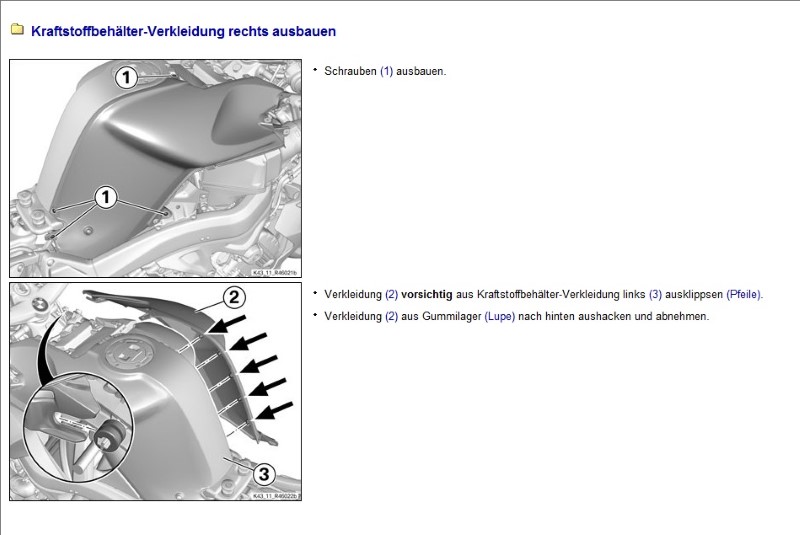

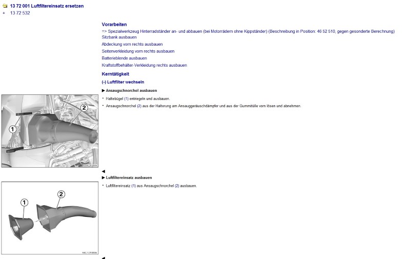

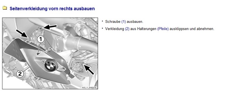

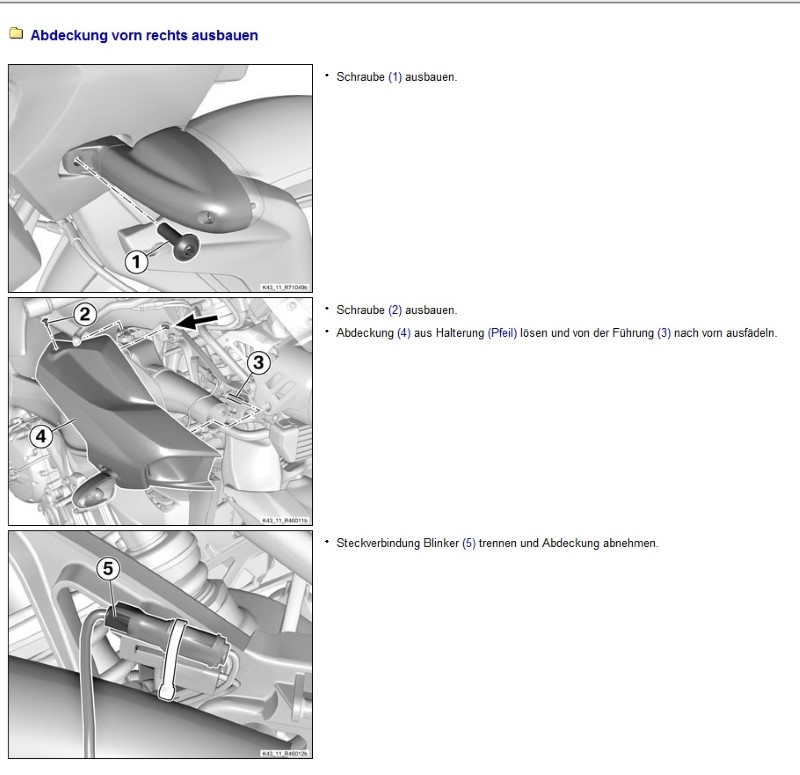

Vielleicht helfen dir die angehängten Bilder weiter. winkG

Danke für die Bilder. Genau die Schraube suche ich. Bild 2 Schraube 1.
Na jetzt weiß ich schon mal wo ich hinsehen muß ThumbUP
