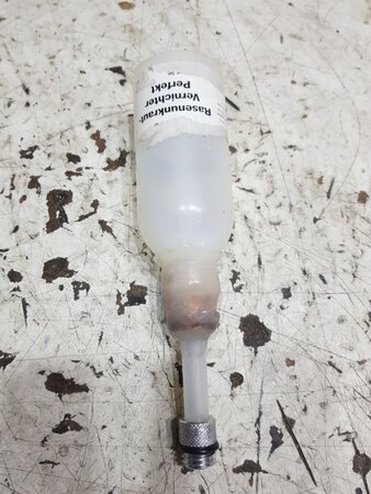

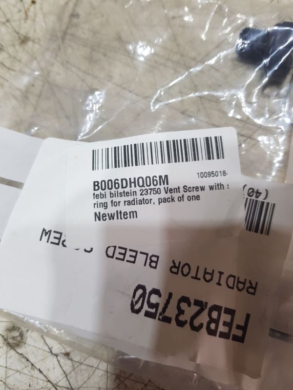

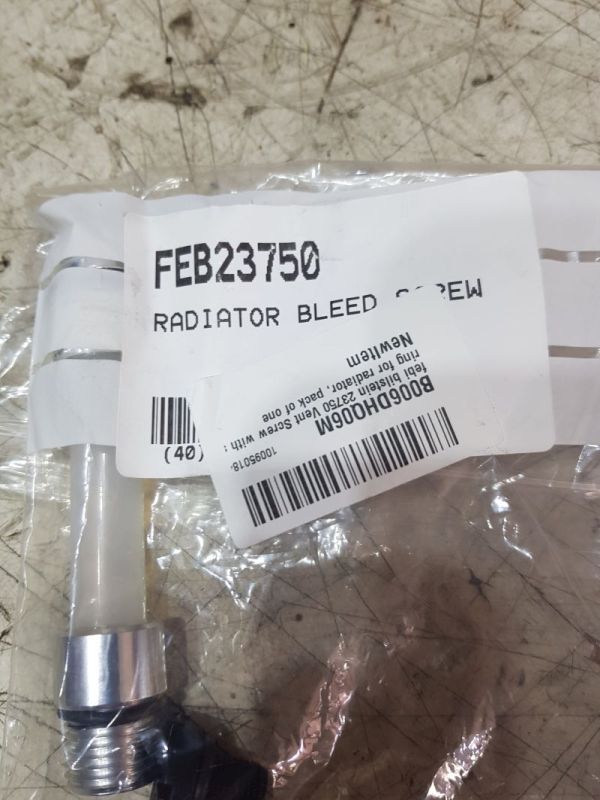

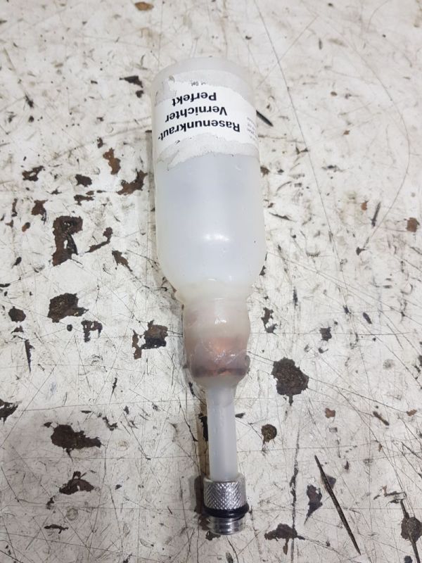

Beitragvon x39 » 28.02.2020, 10:10
Dieses Gewindestück gibt es auch einzeln, habe das letztes Jahr für rund 13.-€ im Netz gekauft, kann aber gerade nicht sagen wo.
Das Teil dann in eine Kunststofflasche gesteckt und mit Heisskleber nochmals verklebt. Ist Dicht und Stabil.
Da ich sicherheitshalber 2 Gewindestücke bestellt hatte, habe ich noch eins liegen, Bilder mit dem Etikett beigefügt.
Diese teil hat auf beiden Seiten ein Gewinde, habe beim Bilder machen nicht darauf geacht es so zu legen das man das sieht. Es ist so wie das originale
Evtl. hilft das Etikett beim suchen.
