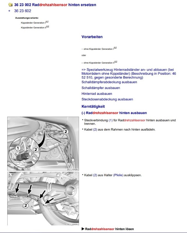

Die Rep-DVD sagt nichts von Tank ausbauen. scratch
Siehe angehängte Datei. winkG

Soo, der alte Sensor ist ab, der Tank muss für diese Arbeit definitiv ab, man kann sonst den Halter des Sensor-Steckers unter dem Tank nicht entriegeln und abziehen.
Aber ich habe den Tank demontiert und dann ist man schon fast am Objekt der Begierde, wobei ich bei der Tank-Demontage den Tank immer nach hinten ziehen wollte plemplem , er muss aber wie in der Anleitung beschrieben nach hinten geKIPPT werden, sonst wird das nix.
