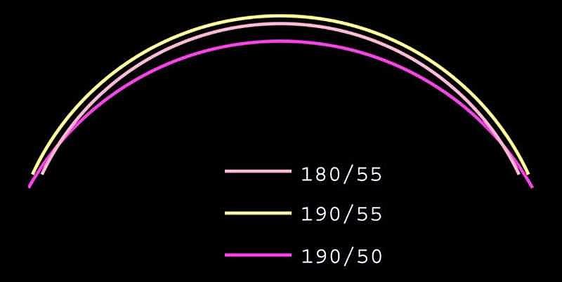

Ein 180er auf einer 6" Felge mag möglich sein, aber ob das auch vernünftig fährt, wage ich zu bezweifeln...

Der fährt auf jeden Fall bestimmt nicht besser, als der eingetragene 190/50 ZR17 auf der 6"-Felge.
Ich versehe den ganzen Stress hier nicht, warum man nicht einfach den eingetragenen 190/50 ZR17 fährt? Der poldi23 sträubt sich ja gegen diesen Reifen , als ob der eckig anstatt rund geliefert wird. Ist doch nur ein Gummi, der eh nur ein paar tkm hält. ;-)

Nur wird sich das Profil des 180/55er auf die Breite der 6"-Felge aufgezogen, eher dem Profil eines 190/50 auf der entsprechenden 6"-Felge ähneln. Vielleicht sogar noch flacher. Also kannst du auch gleich den eingetragenen 190/50 fahren. Und das noch legal.

Mensch Hopelhase nu Schmoll mal nicht gleich. Einfach nicht gleich einen raushauen, sondern erst mal nachdenken! Welche Reifengröße ist auf dem Nachfolger der K1200r?....richtig und warum wurde im Werk so entschieden nähmlich auf den 55er Querschnitt zu wechseln ?....pling...Groschen gefallen. Die K1200r hat doch für die Landstrasse mehr als genug Qualm,da stört sich doch keiner an einer minimal längeren Übersetzung (Die S ist ja auch etwas länger übersetzt als die r). Dafür gibts beim 55er mehr Grip.. mehr Schräglagenmöglichkeit.. und mehr Sicherheit.
Ich habe noch weitere Motorräder neben der K1200r wie z.b. Benelli TNT1130 oder Honda CBR1100XX und ich weiß wo von ich Rede,da ich mit all diesen Motorrädern
nicht nur auf der Strasse fahre !!.....50er Querschnitt ist Oldstyle so wie ein Nokia 1610..oder eine Bleibatterie winkG
