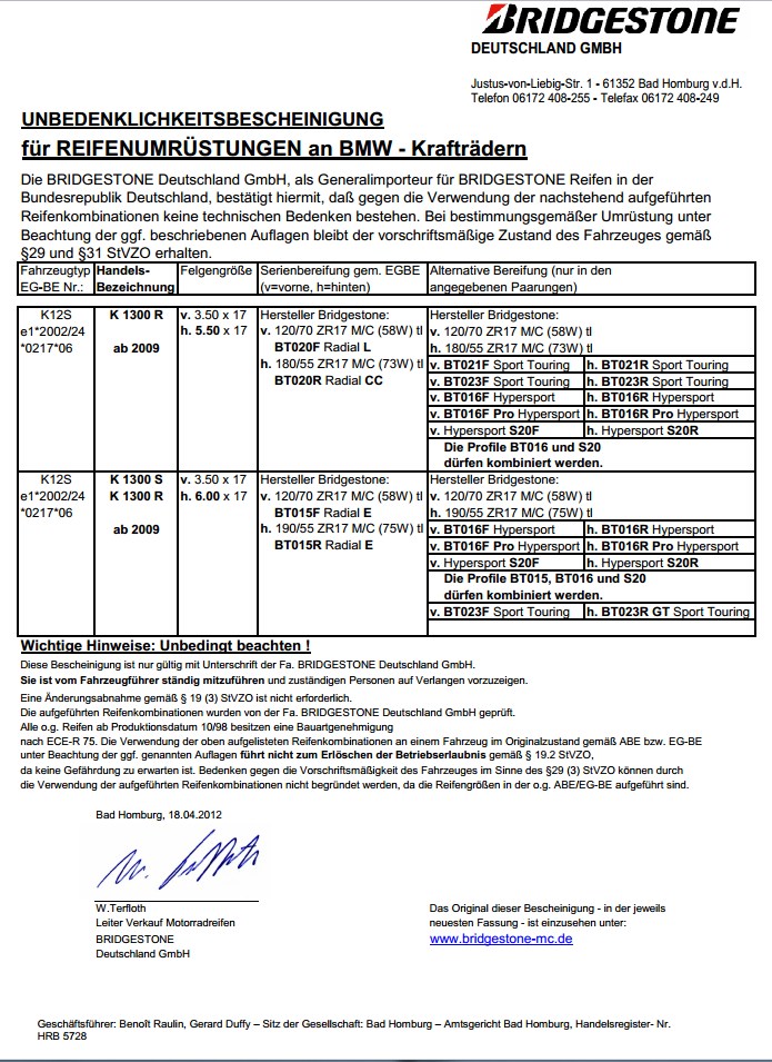

für die, die einen vom Reifenhersteller geprüften Reifen auf ihrer K 1300 R fahren wollen habe ich hier
die Freigabe von Bridgestone für den aktuellen Sportreifen S20 und denTourenreifen BT 023
und die "älteren" Bridgestone Reifen:
