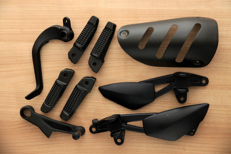

da giebt es nix zu eloxieren, denn das klappt nur mit Aluminium! Edelstahl kannst Du höchstens lackieren :!:
Hier meine ALU-Teile die ich schwarz eloxieren ließ.

@ auli
Was hast du denn bezahlt?
Sieht echt gut aus ThumbUP

Ja, und wo hast du es machen lassen?

Seht doch oben:
http://www.schily.de
