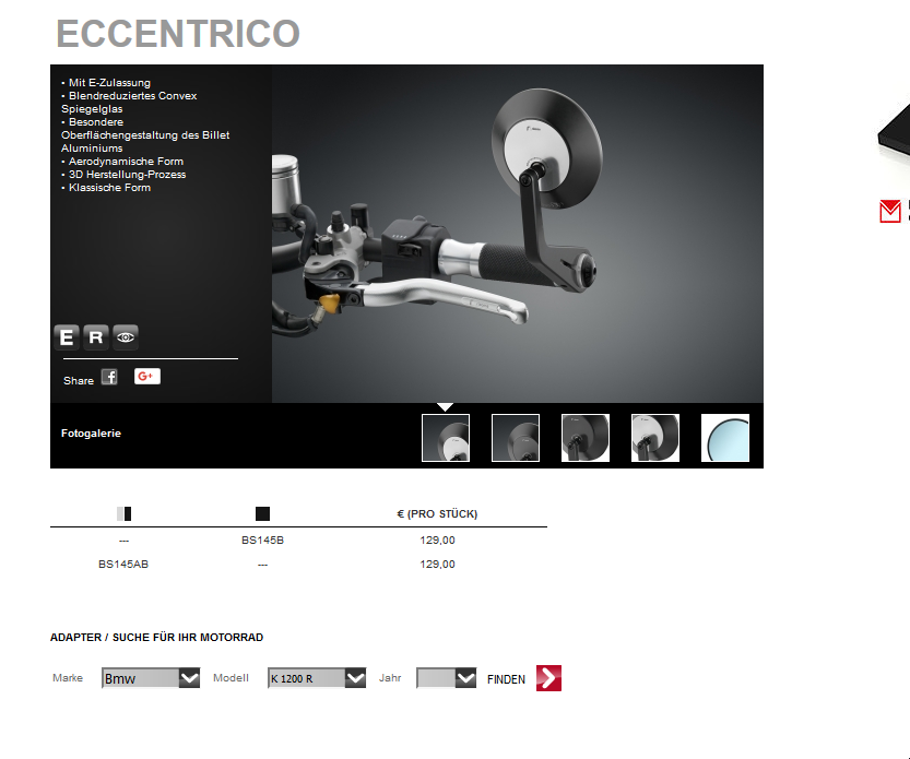

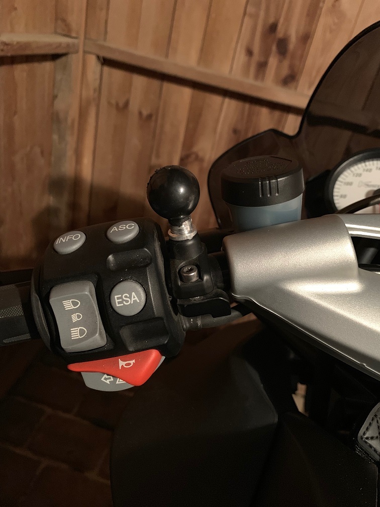

Nun habe ich ja wie berichtet sehr dezent meine RAM-Mount-Kugel an der linken Spiegel-Aufnahme verbaut und wollte am Wochenende meine neuen schicken Rizoma Lenkerenden-Spiegel monieren.Weil ich dabei wieder kein Risiko eingehen wollte, habe ich mir vorsorglich drei unterschiedliche Adapter für meine K1200R(2008) besorgt, da es diverse unterschiedliche widersprüchliche Informationen gab im www welcher denn nun der richtige ist.
Gesagt getan bzw. probiert ... was soll ich sagen, 2 passten gar nicht, einer so lala aber nicht vertrauenswürdig, damit würde ich nicht schneller als 80 fahren :x
Hat ggf. jemand Rizoma Lenkerenden-Spiegel verbaut und kann mir den Adapter sagen den ich dafür benötigte. Ich wollte das Modell Eccentrico montieren, aber welcher Spiegel wäre mir eigentlich nicht so wichtig, Hauptsache legal (also E-Kennzeichen) und möglichst stabile Montage. Im Idealfall nicht mit Klemm-Mechanismus wie beim Eccentrico sondern vielleicht eine Lösung, die direkt in die M8 Aufnahme des K1200R-Lenkers verschraubt wird ? Ist das ggf. bei den Spy-Modellen so ? Weiss da jemand was ?

Auf der HomePage von Rizoma findest Du eine Übersicht der Adapter und Motorrad

... schon klar, die vom Rizoma-Konfigurator für meine K1200R(2008) vorgeschlagenen Adapter waren natürlich bei meinem Test-Equipment auch dabei, gibt viele Rizoma-Teile ja inzwischen bei Polo und die lieferen bekanntlich auf Rechnung ;-)
Haben aber auch nicht gepasst, das ist dann der Unterschied zwischen Theorie und Praxis :(

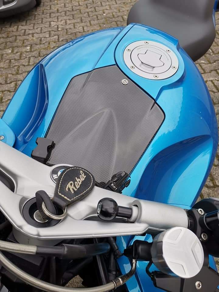

Hallo,ich hänge mich hier mal dran- evtl ist es ja auch eine Anregung.
Hat jemand schoneinmal diese Befestigung gesehen,ich schaue gleich mal nach wie der Lenkerstummel aufgebaut ist .
Gewinde schneiden ,nur ein kurzes dürfte tolerierbar sein,aber ob der TÜV das auch so sieht?

Ich habe mich zwischenzeitlich für eine andere Lösung entschieden, Serien-Spiegel abgeschraubt, Lenker-Enden-Spiegel von
Rizoma verbaut (was sich leider als schwieriger herausgestellt hatte als gedacht, aber inzwischen gelöst werden konnte) und
eine RAM-Mount-Kugel in die vorhandene Lenker-Aufnahme verschraubt.
Geile und optisch schönste Lösung wie ich finde. Fotos mit den montierten Spiegeln stelle ich mal ein, wenn mein Moped wieder aus dem Winterlager zurück ist.

Danke,bei mir ist der Lenkerstummel nicht hohl,sprich mit einer kappe verschlossen...
Ich habe jetzt die mittige RAM mount Kugel,und auch den Strom Anschluss mit Hilfe des Forums über den gesteuerten can Bus Anschluss hinbekommen.
