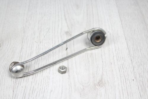

Hallo, ich möchte beide Soziusfußrasten entfernen, dabei verliere ich ja auch die
Halterung für den Endtopf.
Welche Alternativen gibt es ?
Habe eine Alternative in der Bucht gefunden aber wie sieht diese verbaut aus und wie wird sie verbaut ?
Habt ihr weitere Alternativen ?

Moin, welchen Endtopf möchtest Du montieren ?

habe den von AC Schnitzer verbaut und der soll auch dran bleiben.
Hat an die Originalhalterung/Fußraste, ohne Änderungen gepasst.

https://www.bmw-k-forum.de/viewtopic.php?f=16&t=17796
Ich habe 2 Edelstahlstäbe mit der Schelle vom Topf verbunden und mit dem Halter des Bremsflüssigkeitsbehälter verschraubt.
