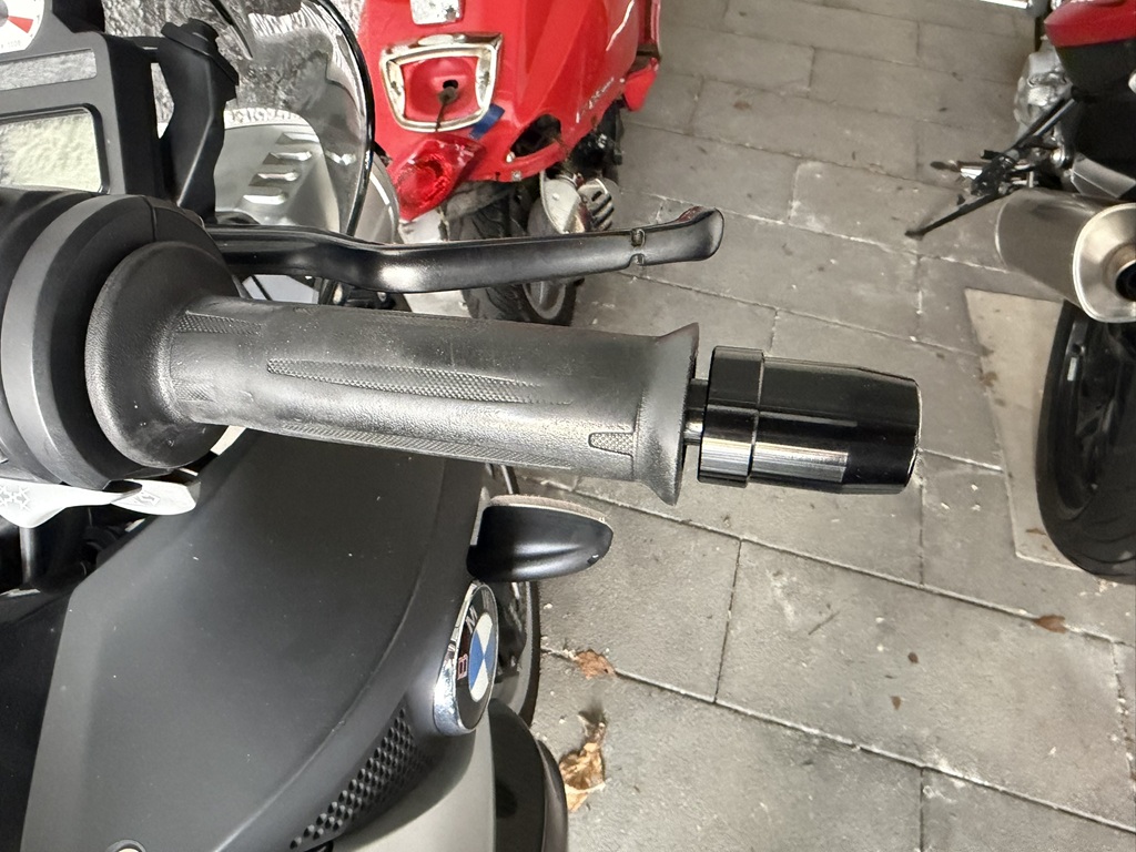

Ich hab mich jetzt mal ein wenig gespielt...

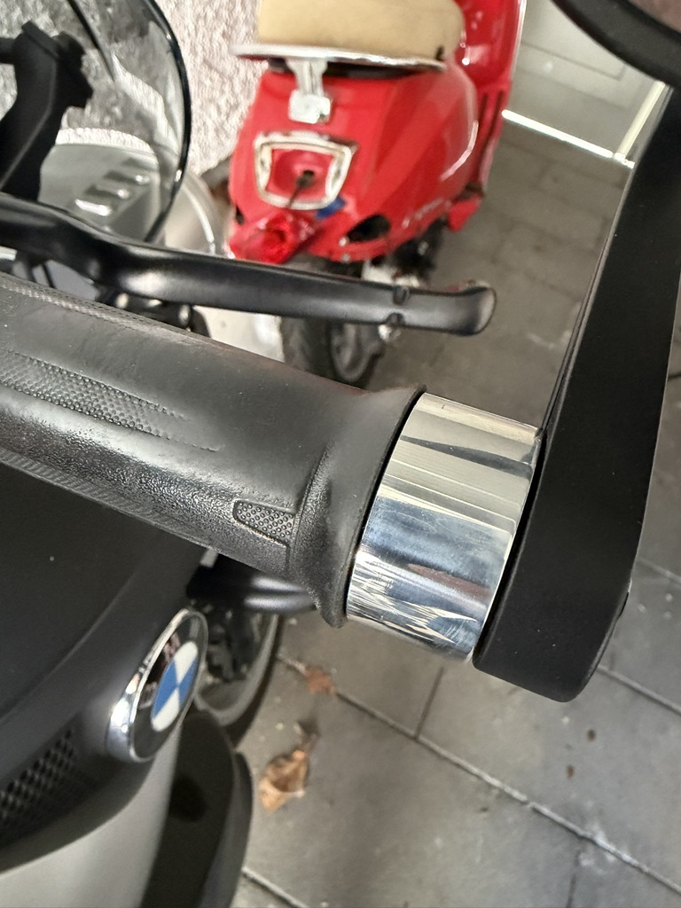

Also die Highsider Lenkerenden für Kawasaki
https://www.polo-motorrad.com/de-de/hig ... 001581/pdp
passen prinzipiell, es bleibt allerdings ein kleiner Schlitz zwischen Griff und Lenkerende:

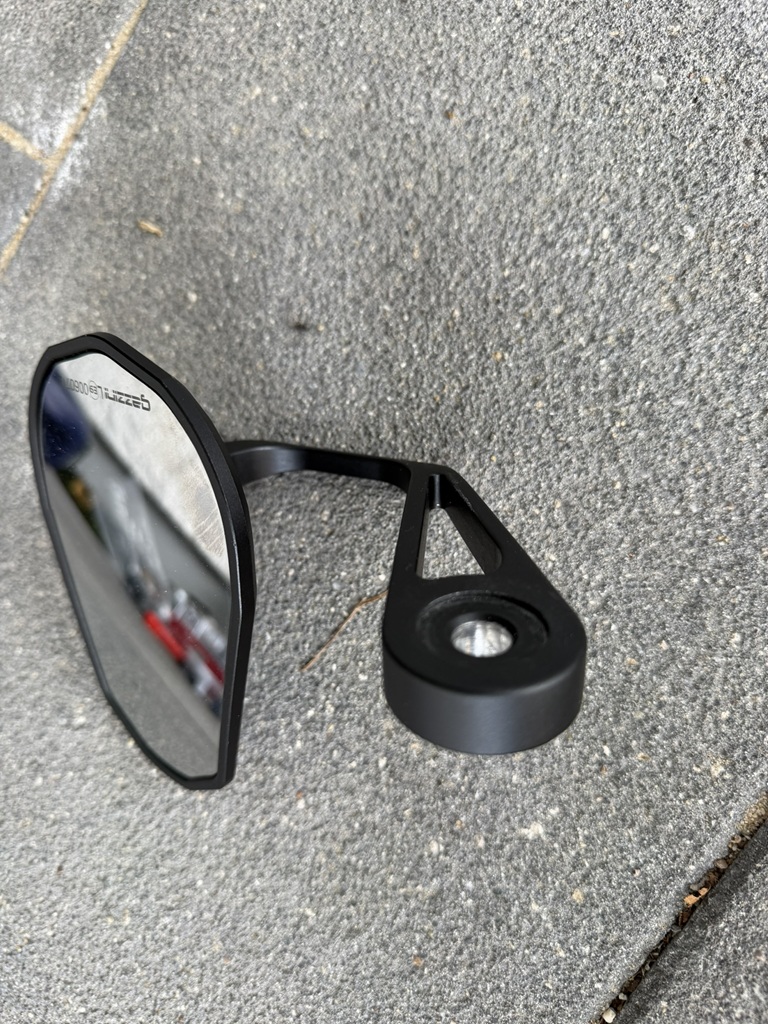

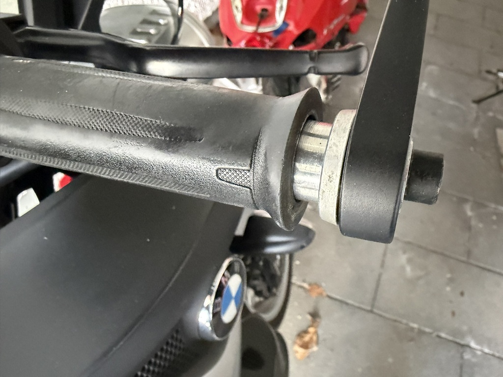

Ich habe sehr günstig ein paar Lenkerendenspiegel von Gazzini bekommen:

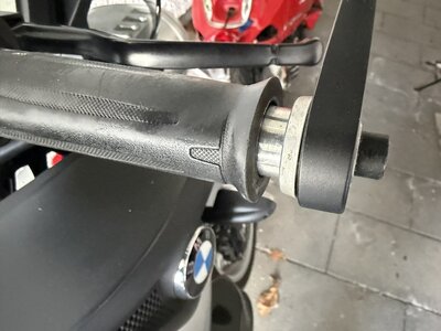

So sehen die Montageadapter aus:
Und so dann montiert:
Hält erstaunlich gut, sieht aber halt richtig :? aus.

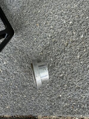

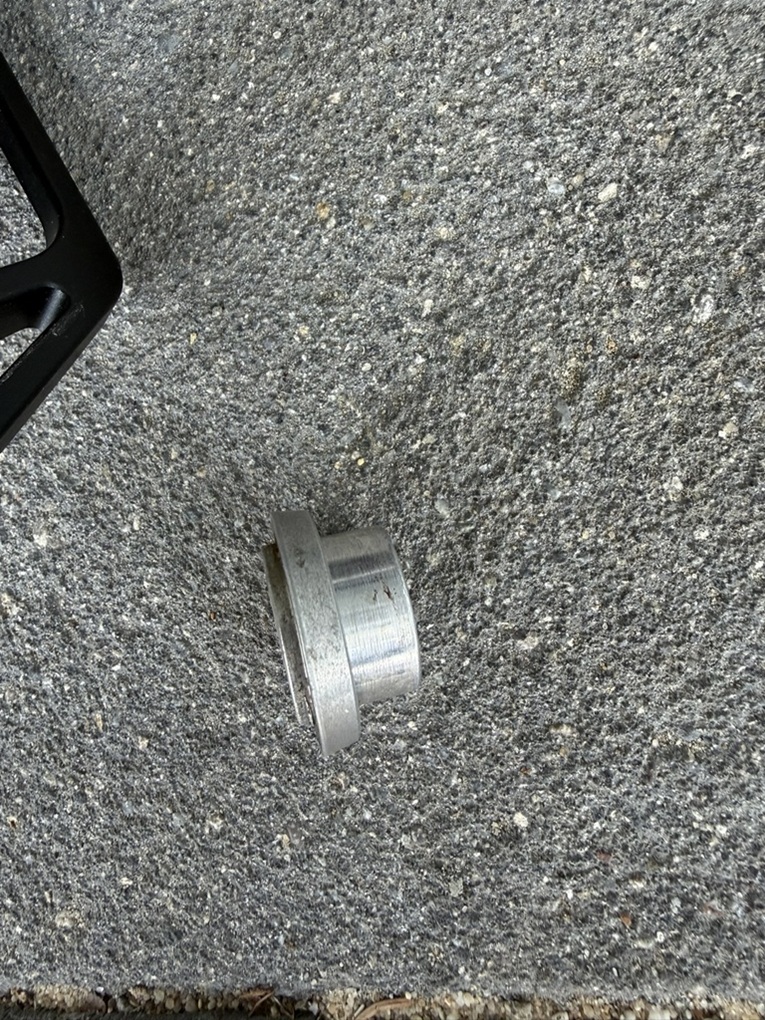

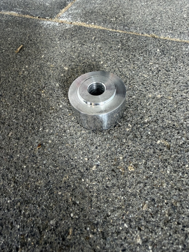

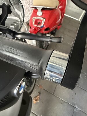

Also an die Drehbank und selber was gemacht:

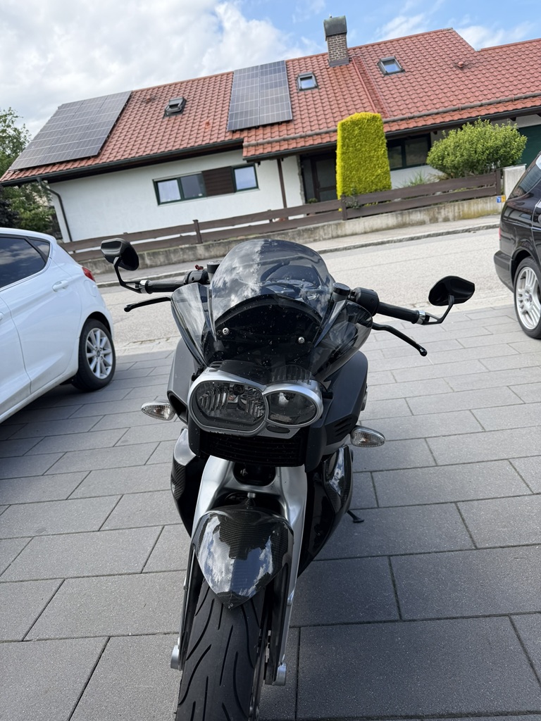

Und so sieht das ganze nun komplett aus:
Undertaker
