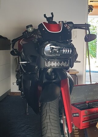

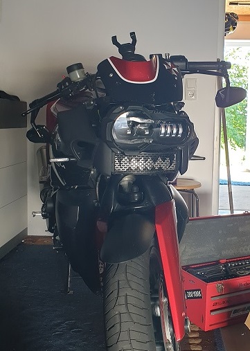

Beitragvon Silenthill0605 » 03.08.2021, 13:19
Servus Zusammen und schöne Grüße aus Bayern :-)
Vorab ein großes Lob an euch alle, die hier sehr nützliche und hilfreiche Tipps bereitgestellt haben. Allen voran Rudi79! Danke!
Nun bin ich technisch nicht ganz auf den Kopf gefallen, habe dennoch folgendes Problem:
K1200R BJ2008
LED SW K50
6poliger Stecker vorbereitet
Lampentest:
Standlicht - i.O.
Fernlicht - i.O.
Abblendlicht - n.i.O. - beide Kabel angeschlossen via Y-Methode (selber Querschnitt)
- Funktion vom Abblendlicht separat am Akku getestet - kein Defekt
- beim erstmaligen Zündschlüssel drehen, leuchtet der SW mit dem Abblendlicht einmalig sehr kurz auf und dann ist Ende.
- abgeklemmt - gewartet - erneut probiert - selber Fehler - kurzes aufblicken des Abblendlichtes, danach Ende
Hat jemand eine Idee woran das liegen könnte? Wie oben beschrieben, Fernlicht und Standlicht funktionieren einwandfrei.
Rudi79 hat geschrieben:Stecker fürs Standlicht:
https://www.ebay.de/itm/Stecker-m%C3%A4 ... 2749.l2649
Stecker für den Scheinwerfer:
https://www.ebay.de/itm/Reparatursatz-S ... 2749.l2649
da musst du auf einer Seite die Rundung abfeilen.
Belegung SW Stecker:
1- Masse (braun)
2- xxx
3- xxx
4- Abblendlicht (gelb)
5- Abblendlicht (gelb)
6- Fernlicht (weiß)
Stecker Standlicht:
1- Masse (braun)
2- Standlicht (grau/blau)
Beim originalen reicht evtl 1x0,75er Querschnitt nicht für die Leistungsaufnahme?
Bei LED dann schon. Anders kann ich mir das auch nicht erklären.

Beitragvon Silenthill0605 » 10.08.2021, 08:15
Servus Zusammen,
Problem gelöst.
