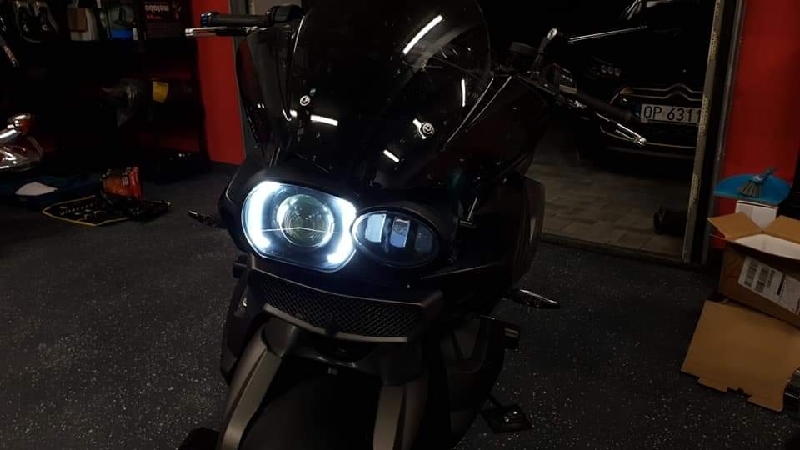

Beitragvon Daniel_W » 10.06.2020, 21:01
Daniel_W
Beiträge: 63
Registriert: 02.03.2020, 08:24
Wohnort: Stuttgart
Motorrad: K1300R, EZ 2011
Re: LED Scheinwerfer
Beitragvon Das O » 11.06.2020, 08:55
@daniel_w
sieht verbaut gar nicht verkehrt aus.
meine frage nach der "E"-Kennzeichnung wurde in der Facebookgruppe nicht beantwortet ... also gehe ich mal davon aus, dass der keine hat und, so wie sich das in facebook liest, hört sich das nach "privater" kleinserie an, vermutlich wird der scheinwerfer auch keine bekommen.
oder gibts da bezüglich "E" neue Erkenntnisse?
scheinwerfer ohne "E" dürfte einen schwerwiegenden Mangel darstellen, also erstmal nix mehr mit tüv. in ner kontrolle könnte eine stilllegung drohen.
ich bastel seit 1992 an rollern, in den "kinderjahren" war tüv immer ein akt, schon auf de schulweg der roller von freundlichen zweirädrigen polizisten mit rollershopkatalog kotrolliert. legalisierung kam erst mit dem großen lappen in betracht. solche bastelei will ich nicht mehr, zumal ich dafür auch keine zeit habe. das bissel zeit fahre ich dann lieber als für den tüv scheinwerfer zu wechseln.
wegen der scheinwerferhöhe würde ich persönlich auch beim tüv vorbei fahren. die meisten prüfer sind sicher froh, dass sich jemand um den gegenverkehr kümmert und werden das machen. selbst wenn es was kostet, ist das besser als versicherungsprobleme bei unfall.
@rudi danke für die bilder, son ding sollte jeder hingebogen bekommen
edit: ich warte noch auf fotos von jemandem der den einbau an der k13r gemacht hat. wenn er nichts dagegen hat, stelle ich es auch hier rein.

Beitragvon geeza1969 » 02.07.2020, 01:40
K1300R with K50 headlight. Kept rear cover on led light unit but it required a few minor modifications. Fitted the headlight cover/shroud. Just waiting on electrical plugs to arrive in the post. (Have not worked out how to post photos so pdf links attached.)
Old v new 1.pdf
(335.71 KiB) 867-mal heruntergeladen
Headlight throttle side.pdf
(287.83 KiB) 844-mal heruntergeladen
Headlight clutch side.pdf
(219.49 KiB) 791-mal heruntergeladen
geeza1969
Beiträge: 9
Registriert: 07.06.2020, 09:06
Beitragvon geeza1969 » 02.07.2020, 02:15
Few pics of brackets. Throttle side - the corner of the plastic light support was removed to allow the headlight to sit lower against the support on the bike. Clutch side - removed a small portion of the plastic rear cover below the light support to allow headlight to sit further back. The orginal led light mounts are different height side to side by 7mm, the clutch side being higher.
Brackets.pdf
(314.55 KiB) 848-mal heruntergeladen
Light output pic, red line above light cut off is a laser level set to the centre of my headlight. At 5m there is a 50mm drop in height of the light. Also used laser level to check headlight is level on the bike (OCD).
Light output.pdf
(239.24 KiB) 797-mal heruntergeladen
Now to tidy up the brackets and put a coat of paint on them and the bolt heads so they blend in to the paint scheme of the bike.
Very happy with the look and position, very big thank you to Rudi for the inspiration.
