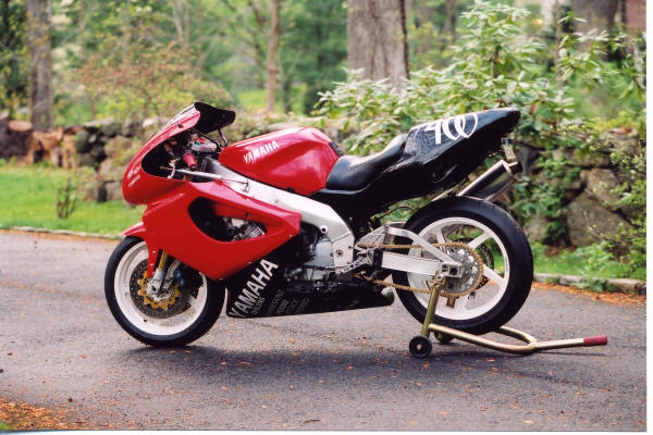

Zur Zeit gehen die Überlegungen dahin, eine TÜV-eintragsfähige, verstellbare Heckhöherlegung zu entwickeln, die nicht die Nachteile der verstellbaren Kardanabstützung und somit Veränderung der geometrischen Grunddaten mit sich bringt.
Das Ding könnte in etwa so aussehen:
Die Vorentscheidung, ob und in welcher Form ein Prototyp gebaut wird, fällt ende nächster Woche.

Beitragvon Hardy » 31.05.2007, 21:55
Georg , super Idee .
Hatte auch schon darüber nachgedacht, den unteren " Knochen " zu teilen und mit rechts/links Gewinde zu versehen .
Der O-Knochen ist dafür aber zu dünn . Das System wäre gleich wie die Schubstangen bei Ducati . Nebenbei noch einfacher im Handling . Jeder kann sich ohne großen Aufwand sein " Niveau" einstellen.
Zwei Maulschlüssel und fertig !
Wird wahrschienlich ein mächtiges Teil werden , denn der Knochen trägt die Hauptast im Link-System . Da müßte noch am Design gefeilt werden :wink: Vielleicht in der Art wie die Bakker-Strebe. So ein durchbrochenes Design und in der Mitte das Gewinde . Das würde leichter wirken als so ein klotziges Teil . Es liegt ja direkt im Blickfeld :shock:
Ich hoffe Du kannst das Konzept umsetzen !
Gratulation !

Beitragvon Hardy » 31.05.2007, 22:12
Habe mich mal mit meinen primitiven Paint Tools an die Arbeit gemacht .
Bitte nicht die Graphik beurteilen.
Es zählt die Idee

Beitragvon Achim » 31.05.2007, 22:42
Georg, bei aller Liebe, aber sowas würde kein Fahrwerksexperte
an seiner Maschine verbauen!
Ein Hauptbelastungsteil einfach in der Mitte teilen und durch eine poppelige Gewindestange wieder zusammen fügen :?: :shock:
Für sowas wird es nie eine TÜV Abnahme geben!
Wenn schon, dann aus einem Guß und länger bzw. kürzer.
Mit obigem Teil ist so etwas doch vorprogrammiert!
Bild aus dem Siteboard bzw. Buddy Forum
Verstellbar könnte man das Teil nur machen, wenn sie ähnlich der Pack Parts Strebe verstellt werden könnte. Verlängern und verkürzen in festen Positionen mit mehreren Schrauben bzw. zusätzlichen Stiften gesichert und arretiert. Und selbst dann, wird die TÜVabnahme für den Hersteller zu teuer, da der Markt nicht genügend Potential hergibt!
Gruss Achim

Beitragvon Hardy » 31.05.2007, 22:52
Achim das ist der Schwachpunkt . Der " Knochen" ist der Hauptakteur im Link_System . Das ist der Unterschied zu den DUCschen Schubstangen .
Das Teil müßte aus Gewichtsgründen aus Alu sein und da ist das Problem wahrscheinlich die Materialpaarung mit dem Stahlgewindestangen . Trotzdem ist die Idee gut und nachdenkenswert. Es finden sich auch bestimmt Lösungen.

Beitragvon Georg » 31.05.2007, 23:27
Ihr sollt hier nicht schon wieder das Konstruieren beginnen!
Und Achim, der gute „Herr“, der das von mir gezeigte „Musterteil“ mit TÜV-Segen für diesen Hobel
und diesen
und z.B. auch hierfür
entwickelt hat, prüft gerade die Machbarkeit für unsere Schätzchen.
Lassen wir uns doch einfach überraschen.
Es gibt zwei Möglichkeiten. Er findet eine Lösung oder er findet keine.
Und wenn er eine Lösung findet, wird es sicher ein perfektes Teil mit TÜV.

Beitragvon Achim » 31.05.2007, 23:33
Georg, mag alles sein, aber das von Dir gezeigte Musterteil (siehe Foto)
wird in dieser Ausführung für unsere K`s nicht den Segen des TÜVs bekommen.
Darauf verwette ich ich mal wieder eine Runde.
Z.B. beim Schwabentreffen! :wink:
Gruss Achim
