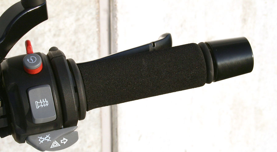

nachdem ich mir am Samstag meine K 1200 R gekauft habe, musste ich jetzt leider feststellen, das meine Pranken einfach zu groß sind, für die ohne hin etwas abgenutzten, Griffe sind.
Bei Tante Google bin ich über einen Beitrag für die GS gestolpert. Meine Griffe sehen nahezu genauso aus wie bei der GS und haben auch Griffheizung.
Habt ihr vielleicht Erfahrung oder andere Ideen? Einfach neue Griffe von BMW (sinnlos teuer) ist leider keine Lösung, da sie sonst immer noch zu klein wären. Die Überzieher von Boxerdesign sollen angeblich nicht wirklich gut halten ...

Ich werde heute abend mal beim Conrad reinschaun und mir den "Soft-Schrumpfschlauch 2:1 1 m Schwarz" mal kaufen.
Nenn-Ø ungeschrumpft 45 mm
Nenn-Ø geschrumpft 22.5 mm
Sobald ich Erfahrungen gesammelt habe, melde ich mich nochmal mit allen relevanten Durchmessern.

Habe heute die oben genannten Soft-Grip-Schrumpfschläuche drauf gezogen, morgen werde ich mal ne kleine Probefahrt machen.
Bilder kommen die Tage auch noch dazu ...
Der Aussendurchmesser hat sich von 30 mm auf 32 mm erweitert. Der Umfang hat sich somit um ca. 6 mm vergrößert und entspricht jetzt der Größe meiner letzten Maschine mit deren Griffen ich sehr zufrieden war.

Beitragvon eXpire » 22.08.2012, 10:01
Hab heute die ersten 50 km mit dem Griff-Mod absolviert.
Einfach klasse, der Durchmesser ist optimal und ich habe überhaupt keine Grip Probleme.

Re: Abgenutzte Griffe zu dünn - dicker machen
Beitragvon sumo » 22.08.2012, 10:39
eXpire hat geschrieben:Hab heute die ersten 50 km mit dem Griff-Mod absolviert.
Ist die Griff-Heizung noch spürbar?
