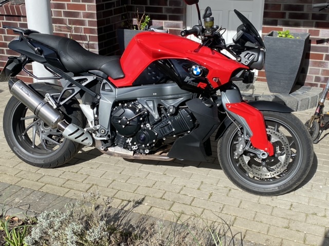

Das Thema bremst mich seit einer Woche aus und ich habe es
geschafft bei herrlichem Sonnenschein den HP Motorspoiler
an meine K1300r zu montieren. Nur irgendwie scheint mir der
Abstand zum ESD (Krümmerende?) zu gering zu sein.
Deshalb bitte ich um Eure fachkundige Auskunft.
Vielen Dank im Voraus und allzeit sichere Fahrt!
Tobias

Danke für die Antwort, es geht um die Distanz zwischen Motorspoiler
und das Metallrohr zum ESD (die Klappe sitzt dort ebenfalls).
Hier noch ein paar Bilder.
Tobias

Was ist das denn für eine Auspuffanlage verbaut....weil das ist nichts Originales?
Und in dem Carbon Spoiler muss auch an der Stelle wo der Auspuff davor bei läuft eine Hitzematte verbaut sein.
Der Abstand ist aber normal....ist bei mir auch....

Aktuell ist eine von Predator verbaut.
Das mit der Hitzematte war mir neu. Ich habe
anscheinend nur eine Werkstattmontage Anleitung,
welche die nicht mit aufführt.
Hier mal ein Bild mit dem original Spoiler und dem ESD:
