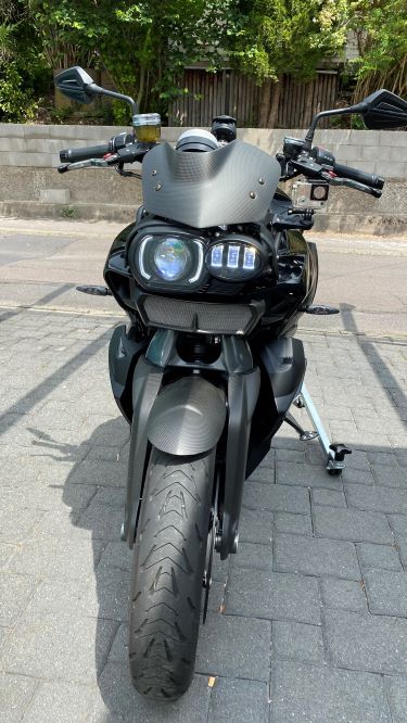

Beitragvon Edegsx » 13.07.2021, 08:56
ich hab auch den Scheinwerfer von Ali an meiner K1300r montiert, Plug und play, kein Problem und alles funktioniert.
Beim zweiten Start hatte ich aber dann doch die Fehlermeldung "LAMPF".
Jetzt steh ich erstmal ein bisschen auf der Seife. Muss ich jetzt an alle stromführenden Kabel ( Standlicht / Abblendlicht / Fernlicht )
einen Widerstand zwischenhängen oder gibt es da eine andere Lösung z.B.
https://mtp-racing.de/Adapter-fuer-CAN- ... heinwerfer
Auch für eine Idee zur Umprogrammierung wäre ich dankbar, aber dann müßte ich ja zu BMW, die das bestimmt nicht gerne sehen...
Wäre schön wenn mir da jemand helfen könnte...
