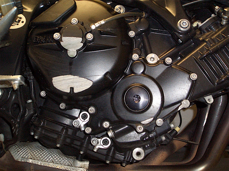

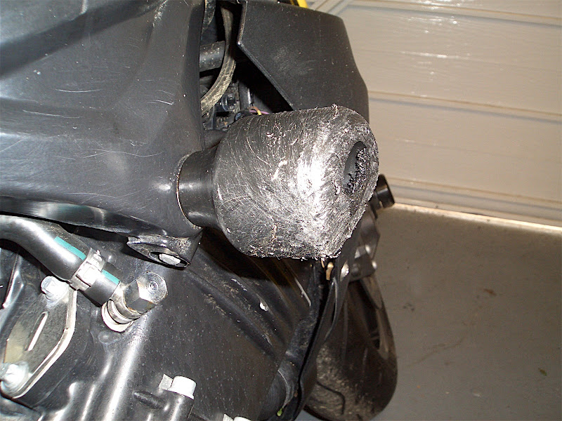

Aber bitte nicht die aus Metall, gell!
Weil auss er schön aussehen tun die dann gar nichts mehr, wenn die Kiste mal rutscht.
Pads müssen abschleifen und bremsen. Metall rutscht und hängt an Kanten ein ohne nachzugeben.
Das wollen wir nicht.... :wink:

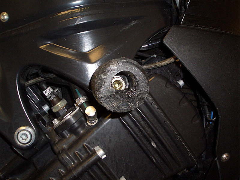

Die originalen sind viel zu kurz und innen hohl. Sind für gar nichts.
War ohne gute Pads:
Gute Pads:

original Pad oder was davon übrig blieb. :shock:

Genau, à propos Qualtität und Schutzwirkung.... :roll:

@ the_duke:
Ich hoffe jetzt nicht, dass die Bilder deine Maschine zeigen! Anhand der Adresse glaube ich eher nicht. :wink:
Dein erstes Bild bestätigt mir, dass der Kupplungszylinder-Sturzpad von PECO, der Motorschutz von Bakker und die Cup-Sturtzpads von Pack-Parts eine gute und sinnvolle Invstition waren! :shock:

Habe die Teile von AC-Schnitzer montiert aus ALU, (BASIC), und am Kardan auch, Grund waren die Versandkosten von "BOXERDESIGN", die sind nicht von dieser Welt.
Nach den Bildern mit dem Kupplunggehäuse bestelle ich auf jeden Fall noch das Pad von PECO.
Glaube die 75,-€ lohnen sich auf jeden Fall! :roll:

@ Andy: Neee, ist zum Glück nicht mein Hobel. Sind aus einem englischen oder amerikanischen Forum. :wink:
Ich hab den Bakker-Mond nicht, dafür den Kupplungszylinderschutz.
Denke mal, der ist hoch genug, dass der Halbmond überflüssig ist.
Sieht zumindest so aus, als würde die Ecke dort unten nicht gross schleifen, auch ohne Kupplungsschutz...
