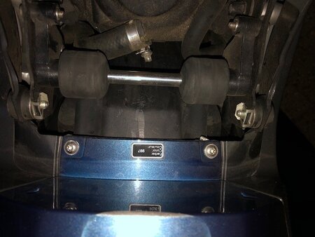

Beitragvon frittenoel » 09.08.2021, 17:00
Hy
bei meinem Schätzchen steht der Farbcode unter der Haupt Sitzbank ,
Richtung Tank
ich mache nachher mal ein Foto
gestern zufällig gesehen :D

Beitragvon frittenoel » 10.08.2021, 08:59
Guckst du hier
