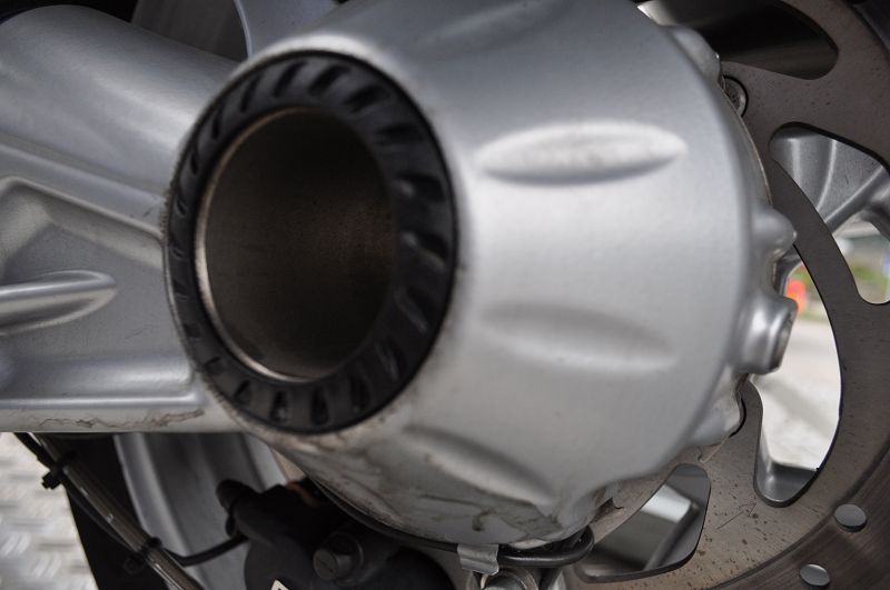

Ich suche eine Zeichnung / Explosionszeichnung für den Kardanantrieb der K 1200 GT Bj. 2007 / 2008.
Weis jemand wo man so was findet oder vieleicht auch hat??
Bei meiner K war etwas Öl an dem schwarzen Ring am Kardan zu sehen.
http://i6.photobucket.com/albums/y218/B ... bd3fc9.jpg
http://i6.photobucket.com/albums/y218/B ... 68019c.jpg
http://i6.photobucket.com/albums/y218/B ... f21bd2.jpg
http://i6.photobucket.com/albums/y218/B ... 9cb5a9.jpg

Im Anhang findest du eine Einbauanleitung. Beim :D kostet das ca. 70€.

Simmering undicht so wies ausschaut, sammelt sich auch einiges an Schmutz unter dem schwarzen Kunststoffring an, dieser Schmutz ist förderlich für Undichtigkeiten.
Simmering kaufen und richtig rum einbauen, Ölstand prüfen und auffüllen, schwarzen ring säubern und wieder montieren, Probefahrt machen und schauen obs gut ist.
