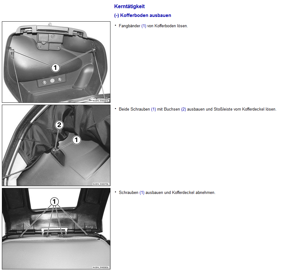

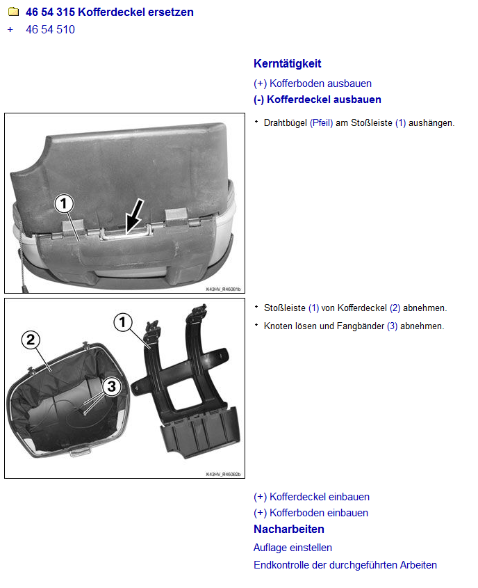

Beitragvon Reik » 13.09.2017, 20:27
Geht um den Kofferdeckel, also den Teil der aufgeklappt wird.

Beitragvon gifhouse » 13.09.2017, 23:00
Reik hat geschrieben:Geht um den Kofferdeckel, also den Teil der aufgeklappt wird.
Eventuell hilft es ja weiter....

Beitragvon Reik » 13.09.2017, 23:55
gifhouse hat geschrieben:
Leider nicht, habe andere Koffer.
