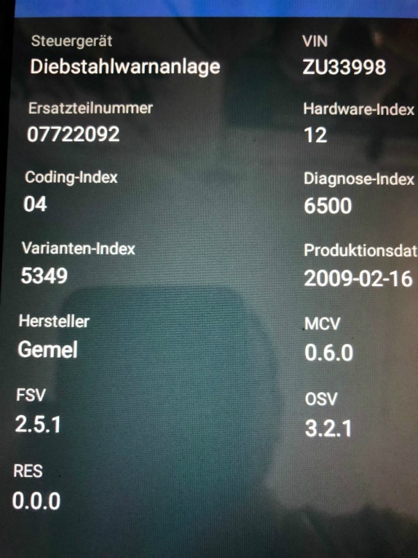

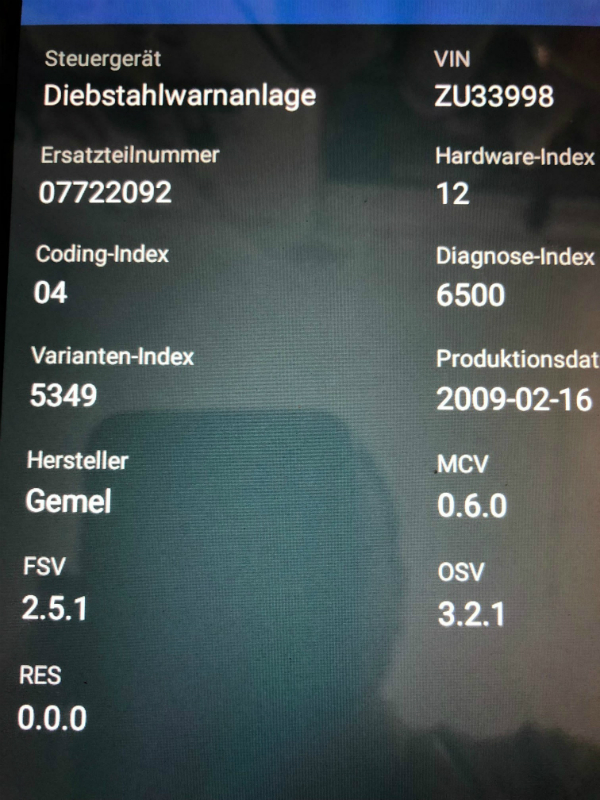

Einbau, Batteriewechsel und anlernen über Motoscan kein Problem.

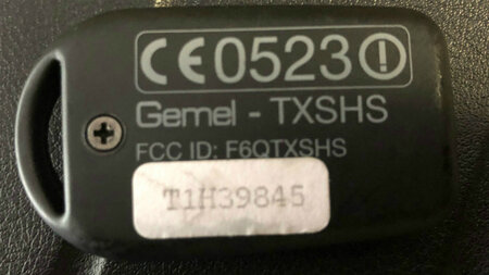

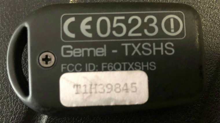

Was mich nur stört, ich möchte sie mit einer Fernbedienung nutzen. Ein freeundlicher User hier aus dem Forum hat mir eine Fernbedienung zukommen lassen.

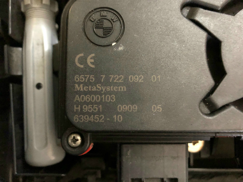

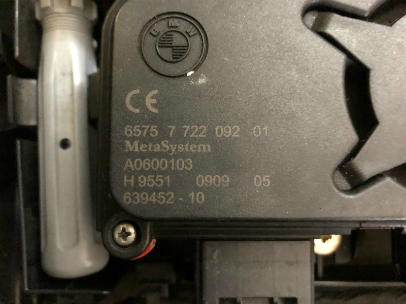

Da die DWA von 2009 ist gehe ich mal von einer DWA 6 aus. Laut Artikelnummer ist es eine mit 433MHz auch die Fernbedienung hat laut FCC 433MHz.
Problem, ich bekomm das Miststück nicht angelernt. Keine Reaktion auf irgendwelche Spielchen die ich laut Bedienungsanleitung mache. Egal ob synchronisieren oder als neue Fernbedienung anlernen, die DWA erkennt sie nicht.

Fernbedienung der DWA
Aufschrift auf der DWA
Datenauslesung mit Motoscan
