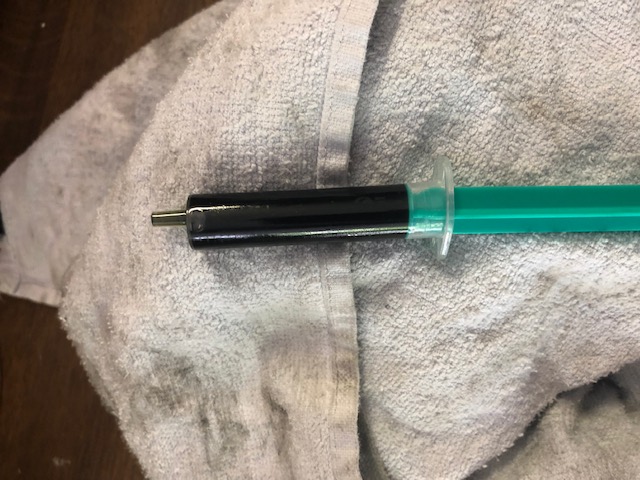

Beitragvon Hannes0801 » 13.05.2019, 14:17
mal eine Frage an die Spezialisten unter Euch.
Habe gestern mal den Vorratsbehälter der Kupplung geöffnet und etwas Kupplungsflüssigkeit abgesaugt. Dadurch wurden meine Kupplungsprobleme in Sachen runterschalten etwas besser.
Was mir aufgefallen ist, die Kupplungsflüssigkeit ist schwarz! Ich gehe mal davon aus das sie Hygrostatisch ist, also wie Bremsflüssigkeit mit der Zeit Wasser zieht und deshalb regelmäßig gewechselt werden sollte. Wenn ich mir vorstelle das Bremsflüssigkeit transparent Gelb erscheint und es bei der Kupplungsflüssigkeit wahrscheinlich keine andere Färbung sein sollte, dürfte meine Kupplungsflüssigkeit wohl steinalt sein.
Wechsel dürfte eigentlich nicht anders ablaufen wie bei jeder anderen hydraulischen Kupplung.
Nur was brauche ich am Kupplungsnehmerzylinder für eine Entlüftungsschraube und wo bekomme ich die? Hat einer Ahnung welche Kupplungsflüssigkeit von BMW gerne gesehen wird?
Danke für Eure wichtigen Antworten.

Beitragvon Chucky1978 » 13.05.2019, 15:08
Leebmann24.de
Dort wirst du fündig i Bezug auf Entlüfterschraube und Öl. Vitamol V10 irgendwas darum (habs vergessen), aber steht bei Leebmann drin in der Regel. Es gibt zwei verschiedene rotes und grünes.. Das grüne war das aller erste was in die Kisten rein kam. Mittlerweile wird rotes eingefüllt
Die Flüssigkeit ist nicht Wasseranziehend. Was da in deiner Spritze ist, ist altes Öl, wie es schaut das grüne, zusammen mit Abrieb und vermutlich auch noch Rückständen vom Motoröl.
Und doch, der Wechsel läuft hier aber komplett anders ab, als du es von Hydraulischen Anlagen kennst... Der entlüftungsnippel ist kein Entlüftungsnippel, sondern ein Einfüllnippel. Die Flüssigkeit wird durch diesen komplett abgesaugt, und die Luft wird von unten nach oben beim befüllen herausgedrückt.. Daher ist die kleine 5ml Spritze die du dort hast etwas Unterdimensioniert :-) Aber eine viel größere brauchts nicht.. Aber ne geschätzt ~50ml wäre schon rastsam. Ich nutze eine 100er, und die ist weit mehr als ausreichend.
P.S.: Die Ölfüllung ist in der Regel Lifetime...
Du hättest aber den Füllstand im AGB ansehen und merken sollen.. an dem Füllstand ist der Verschleiß der Kupplung zu erkennen. Voller Behälter = verschlissene Kupplung

Beitragvon bigsmartchopper » 13.05.2019, 16:13
Die Flüssigkeit ist eine „Spezialpampe“. Die ist ab Werk schon dunkel.
Bei anderen BMW Motorrädern wird DOT4 eingefüllt, nicht aber bei diesem Modell !

Beitragvon Schrauber » 13.05.2019, 19:37
Wenn sich die grüne (original) Flüssigkeit mit der nachgefüllten roten vermischt, dann wird es auch dunkel. Hatte ich beim Einbau eines Superbikelenkers, als die Kupplungsleitung ab musste. Erst nachdem ich die Leitung noch einmal mit der neuen, roten, gespült habe ist die Farbe rot geblieben.
Hat vielleicht der Vorbesitzer an der Kupplung gearbeitet? Wenn der Entlüfternippel am Nehmerzylinder schon vorhanden ist, dann wäre das der Beweis.
