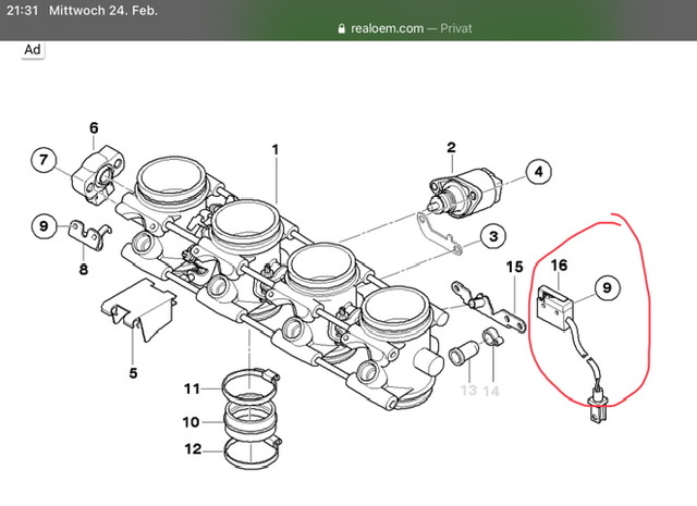

Ich war heute bei meinem Schrauber, der hat sich das ganze mal angeschaut.
Er ist zu der Überzeugung gelangt, daß es nicht an den Rückstellschaltern liegen könne, sondern an einem weiteren Mikroschalter, der an der Drosselklappe sitze.
Hierzu müsse man den Motor mehr oder weniger auseinandernehmen. Er selbst mache es nicht und verwies mich an BMW (die heute coronabedingt leider schon geschlossen hatten).
Wer kann mir sagen, mit wievielen Arbeitsstunden und letztlich mit welchen Kosten ungefähr zu rechnen sein dürfte?

Beitragvon bigsmartchopper » 24.02.2021, 22:36
Das ist der Schalter. Der Einbauort scheint relativ gut zugänglich. Da muss man keinen Motor zerlegen.

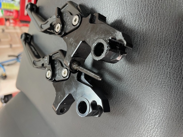

So, nun hat sich alles geklärt. Der Kupplungshebel mußte getauscht werden. Und zwar hat dieser im Laufe der Zeit durch die mechanische Beanspruchung etwas Material verloren (Bild anbei). Und dieser Materialverlust hat ausgereicht, daß die beiden Mikroschalter nicht mehr richtig betätigt wurden.
Dazu muß ich noch anmerken, daß das Problem hier das vertikale Spiel des Hebels war. Drückt man den Hebel während der Fahrt (und eingeschaltetem Tempomat) nach unten, so passiert gar nichts. Läßt man den Hebel dann los und fährt über die nächste Bodenwelle, so bewegt sich der Hebel kurz nach oben und betätigt einen der beiden Mikroschalter. Wer dasselbe Problem hat, kann an einer ruhigen Stelle (Garage o.ä.) mal horchen, ob beim Hoch- und Runterbewegen des Hebels ein Klickgeräusch zu vernehmen ist. Dann ist der Hebel fertig und muß ausgetauscht werden.
Lästig dabei ist immerhin der Umstand, daß der Hebel gerade mal zwei Jahre gehalten hat (allerdings gemessen bis heute, losgegangen ist es schon vor einem Jahr). Ich habe Raximo diesbezüglich angeschrieben, eine Antwort steht noch aus. Ich werde nachberichten.
Viele Grüße!
Andreas
